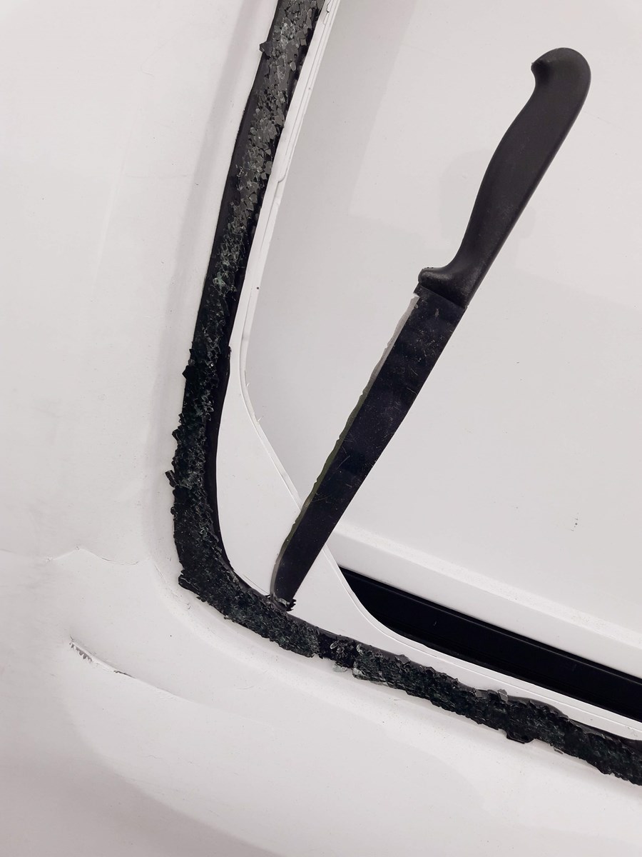

Hvordan fjerne rester af limet bilrude (black urethane)
Jeg vil gerne have dette gummi agtige fjernet der er glasskår i. Kan det opløses af acetone eller er der en god måde at få det væk på. Jeg har pøærvet hælde kogende vand på det sker der ikke meget ved. Neglelak fjerner og sprit har ingen effekt.

Tror kun det kan fjernes mekanisk, du kan evt. bruge en multimaster eller lignende, et skarpt stemmejern kunne nok også bruges.
Der sidder glassplinter i det skidt og det sidder rigtig godt fast...
methyline chloride? metylenklorid er der noget på nettet der tro på... Jeg ville ønsker der var en løsninger der kunne opløse det skidt uden at opløse bilen ...
Bornholm er et dejligt sted.
Interessant neglelak fjerner opløser de handsker jeg har på....
Multimaster kan dette her  takk for det råd...

Hej Finn
Du skal bruge et knivværktøj helst et "barberblad" med en holder ala et stemmejern eller keramisk komfurrenser. Jeg bruger de her: equalizer-super-scraper
Med det, kan du fjerne limresterne efter ruden og helst efterlade ca 1mm lim på falsen.
Det gør det nemt at få den nye rude/lim til at hæfte/binde og så undgår du at beskadige karroseriet med ridser og lignende.

Det kan kun fjernes mekanisk, når det er hærdet op :p
En god hoppykniv , stemmejern , eller en "pianowirer"

Det viste sig at multimaster var effektiv ikke uden et antal ridser i lakken, men det lever jeg med. Pinligt at jeg landede på plastic og tape løsningen, men sådan blev det.  Indefra plastic masser af gennemsigtig tape udenfra og en kant af "gorillatape" ..... Det er ikke en løsning jeg er stolt af, men jeg tror det holder et par dage..
