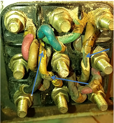

Jeg har lidt problemer med en motor til min fræser. Som I nok kan se er isoleringen væk på nogle af kablerne. Isoleringen er falder af ved berøring, men bag plader er ledningerne friske og fine. Har el-folket en dom over motoren, kan det laves eller skal den vikles om. Hvilket nok er meget dyrt. Motore er noget sepc.

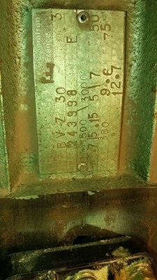

Billede af typepladen er nederst.

Du kunne prøve at reparere isolationen med noget krympeflex. Det ligner en motor med en Dahlander kobling (to hastigheder), men vær meget opmærksom på, at få ledningerne på de samme pladser efter montagen af krympeflexsen.

Den er med 2 hastigheder. Hvordan måler jeg om en sådan motor har taget skade. Den tog sikringen.
Du kan måle mellem U og V mellem V og W samt mellem V og W. For at måle isolationsmodstand skal du måle med en spænding på mindst 500 V  helst 1000V. Det kræver et specielt instrument, en såkaldt Megger. Grunden til at den tog sikringen, kunne være den beskadigede isolation.
