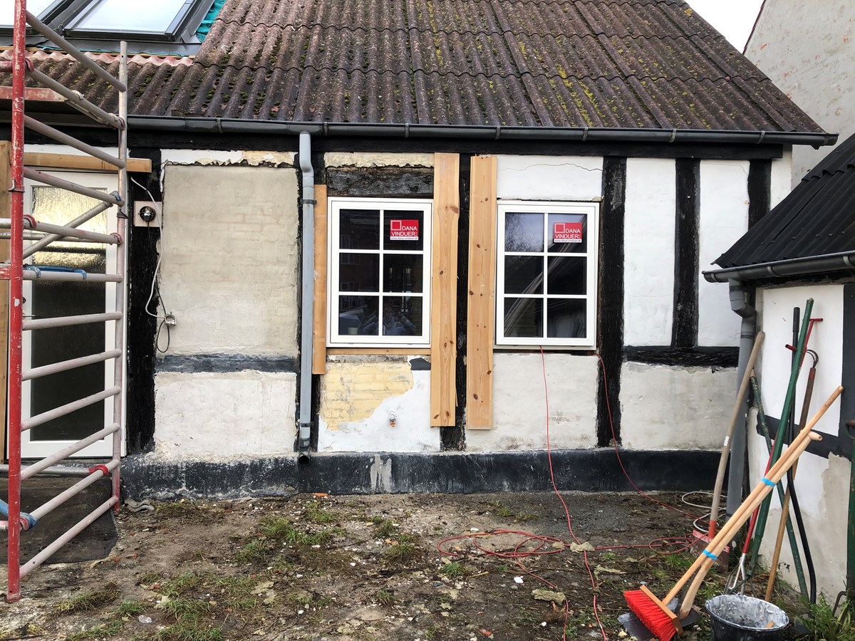

Hej tak for alle de gode råd det er et hus jeg har købt på tvangsauktion og det er kun 1 gavl af bindingsværk. jeg har set hvad i har skrevet, og det var super gode tilbagemeldinger.
Jeg har derfor ladet muren været og bygget nyt indvendigt træskelet af limtræ så huset kan hvile bedre.
men hvad ville gøre ved denne mur hvis alle andre var ud af mursten?
Træet i bindinsværket ser ud til at være fint så det er vel noget med at rense tavler af for løst puds og puds op igen og så kalk på og tjære på bindingsværket. Det bliver super flot.
