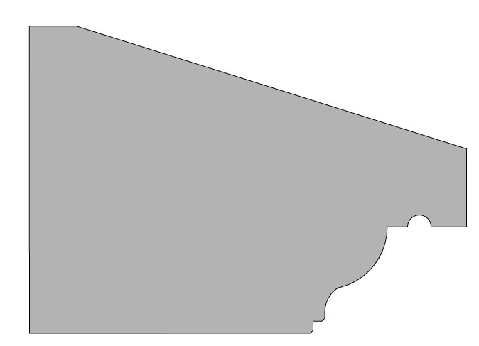

Jeg skal have støbt nye sålbænke, magen til dem jeg har i forvejen.
Har tegnet profilen op. Hvordan laver jeg sådan en form?
Nogen der har erfaring eller know-how mht det?
Herhjemme , lavede jeg en kasse i støbepladee. Monterede en liste i som jeg havde lavet med overfræseren , så den rigtige profil blev til . Skruede den på væggen og smurte den med WD-40 indvendig , fyldte beton i og lagde kamstål i + vibrerende den med mejsel funktion fra borrehammer. Ventede 3 dage med at pille støbekassen af, sleb den let med sandpapir .
