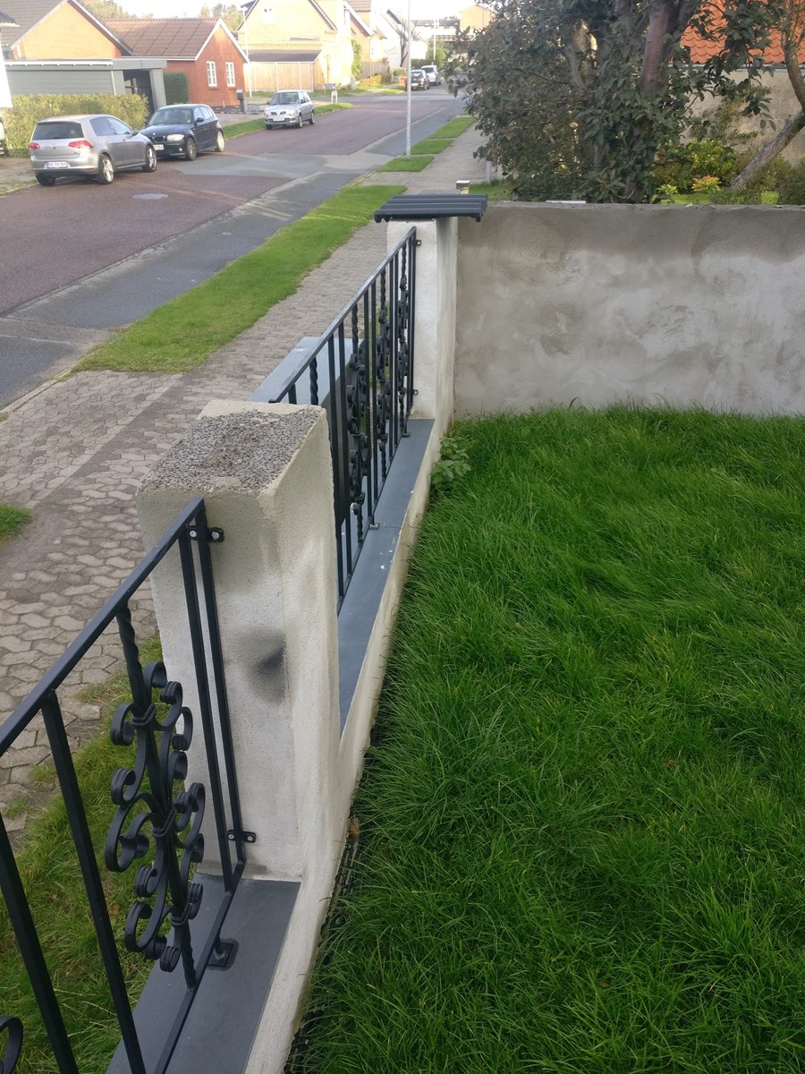

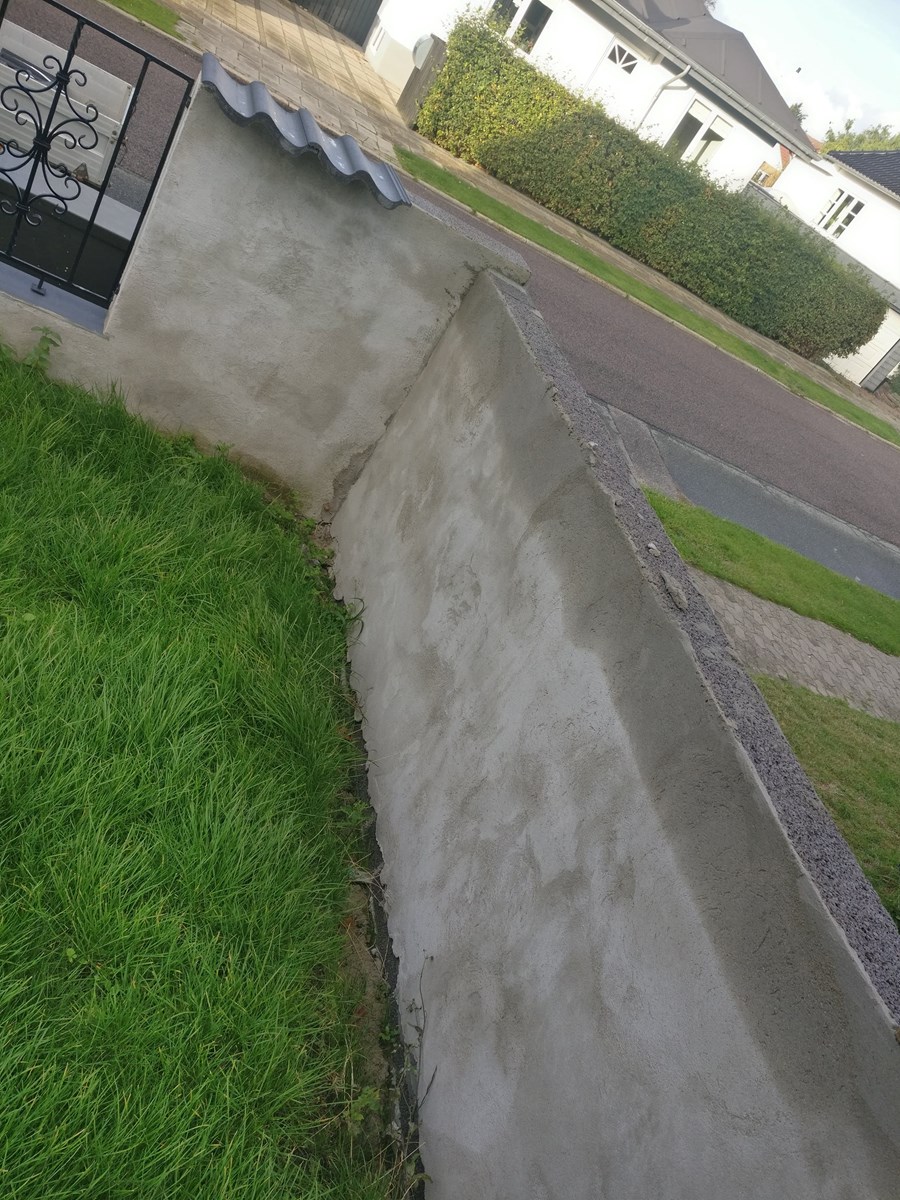

Jeg mangler en afslutning på mine læmure og søjle toppe.
Har overvejet at støbe en "hat" eller lign, og ellers sorte teglsten.
Hvad er bedst tænker folk og kan man støbe sådan en hat "on-site" med en skabelon?  er der måske en DIY på det et eller andet sted...
Søjler og læmure bliver malet hvidt når vi har to dage uden regn på et tidspunkt :D

Problemet med læmuren og søjlerne er at det er bygget i leca og derfor ikke har standard mål. Så den ene læmur er 15 dyb og søjlerne er 19*33

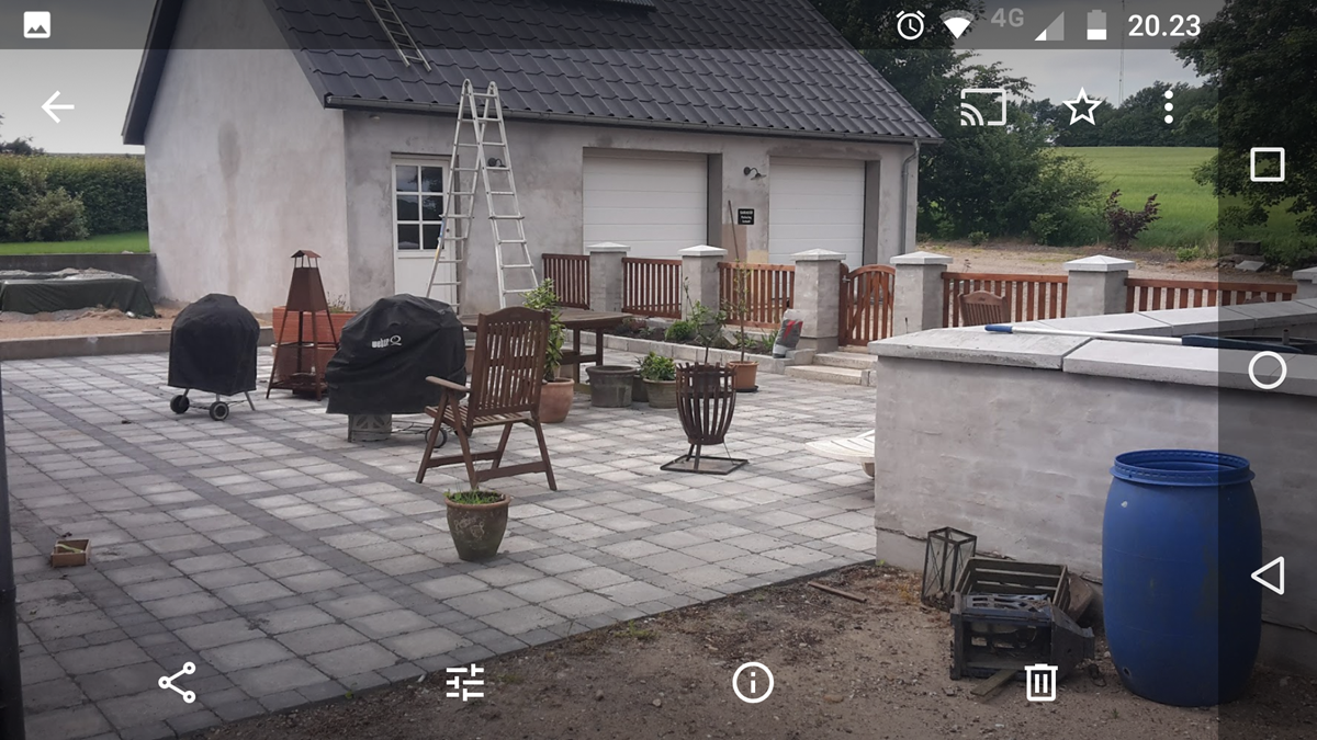

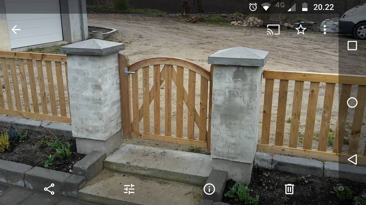

Jeg støbte selv nogen i en form og murede dem på mine søjler og vægge.
Fiahgt skrev den 03-10-2018 16:04:40
 Må jeg se hvordan resultatet er blevet?
Det ser fint ud.
Lavede du selv en skabelon form eller hvordan?     Nogle fifs til at det bliver godt?
Ja du laver en form og støbe i. Det er vigtigt med nøjagtighed. Og alle mærker er synlige når du har støbt. Det bedste er hvis kan skille den ad til afformning. Jeg smurte med madolie på almindelig krydsfiner. Det skal være så tørt som muligt det du blander til at komme i.
