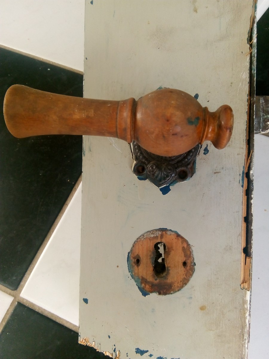

Hvordan skiller man dette håndtag fra døren. Fabi 31 5882 01-10-2018 11:21 Hej gør det selv folk.Har et problem med at håndtaget på døren ikke virker(hænger)har et andet liggende så jeg kan udskifte det, men kan ikke skille det af, eller retter se hvordan jeg gør.nogen der kan hjælpe med dette. 2 svar Følg tråden Annonce Annonce Annonce

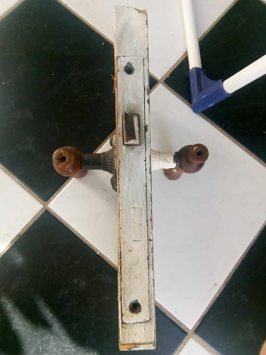

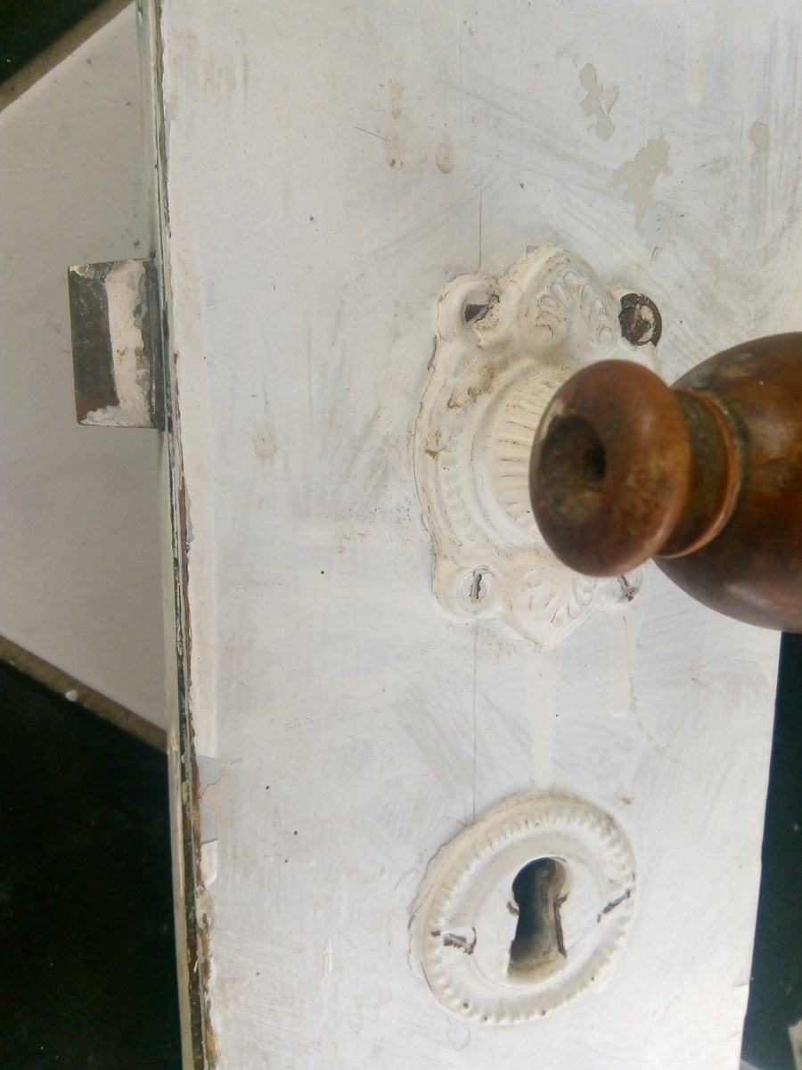

Jens J. 890 3500 01-10-2018 14:18 Der sidder en split i. Du skal banke den ud fra den anden ende af hullet på det nederste billede. Har du en stjerneskruetrækker i hullets tykkelse (måske lidt tyndere), burde det gøre det. Hilsen Jens J."Køb billigt og græd mange gange, eller køb kvalitet og græd én gang"
Fabi Trådstarter 31 5882 02-10-2018 07:47 Hej Jens Mange tak for svar/hjælp.så lykkes det endelig :-)
