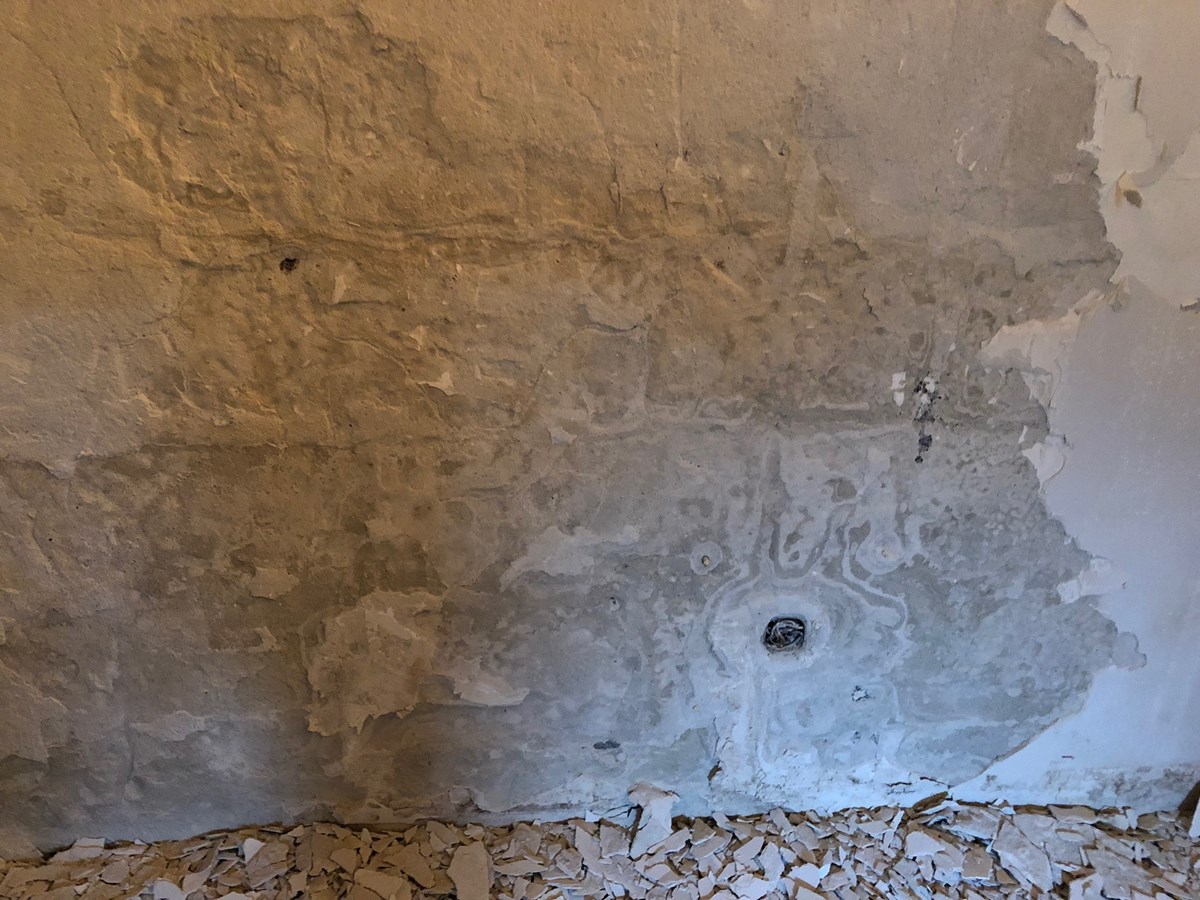

Jeg har fjernet glasvæv fra en kældervæg  i et kælderrum grundet begyndende skimmel. Jeg mistænker at udluftningen ikke er god nok så jeg skifter også ventilatoren til en der er fugt styret.
Under glasvævet er det noget cement puds (?) som I den nedre del er nem at skrabe af. Det bliver bedre siddende øverst. Nu hvor jeg står og skal I gang er jeg blevet lidt I tvivl om det råd jeg har fået er det rigtige. Jeg har fået anbefalet at pudse væggen op med cementpuds og lade den være sådan (da det er ok med et råt udtryk). Vil det være ok at bruge cement puds? Hvor meget skal skrabes af inden jeg begynder at spartle og skal første lag kastes på?
Håber I kan hjælpe :)
Til info: Kælderen er etableret I 1992 med omfangsdræn.
Den gamle regel siger, at du ikke må komme et hårdere materiale oven på et blødt. Det kan ikke følge bevægelsen i det underliggende lag og falder over tid af. En kalkmørtel er nok mere fleksibel.
Jeg er ikke rigtig kyndig til at rådgive dig, så du bør konsultere nogle der har forstand på det.
Mvh Troels
Jeg ville kontakte Skalflex, da de har alverdens produkter til gamle kældere og de holder.
Skal det males igen ville jeg vælge en skalcem 100 da væggen får lov til at trække vejret.
Ved Skalflex har de en smørbar membran man giver først og derefter pudses det op med et af deres andre produkter.
Vi fik hjælp derfra for nu 3 år siden, hvor vores vaskerum var meget fugtigt og vi kunne pudse op hvert år, men efter deres fremgangsmåde er det stadig ligeså holdbart og flot nymalet hvidt, selv efter 3 år
