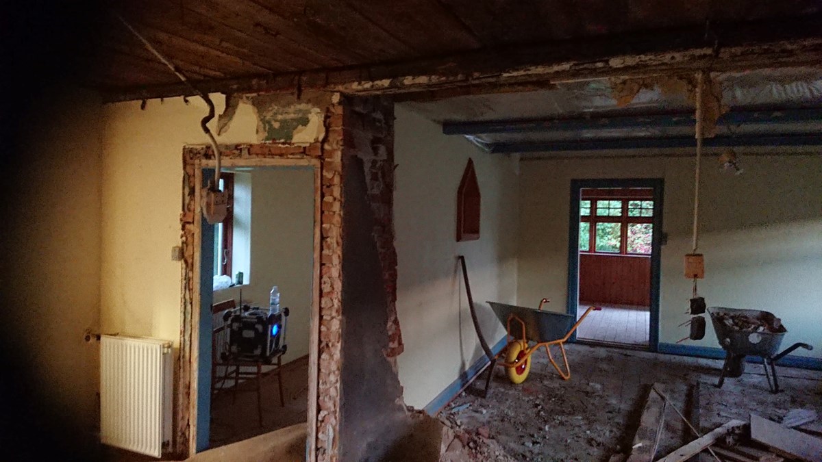

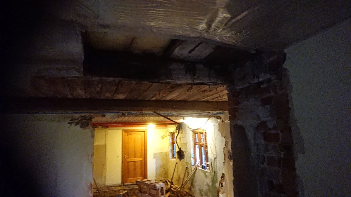

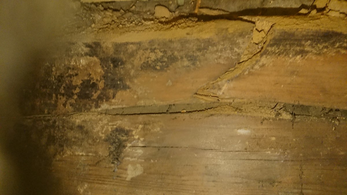

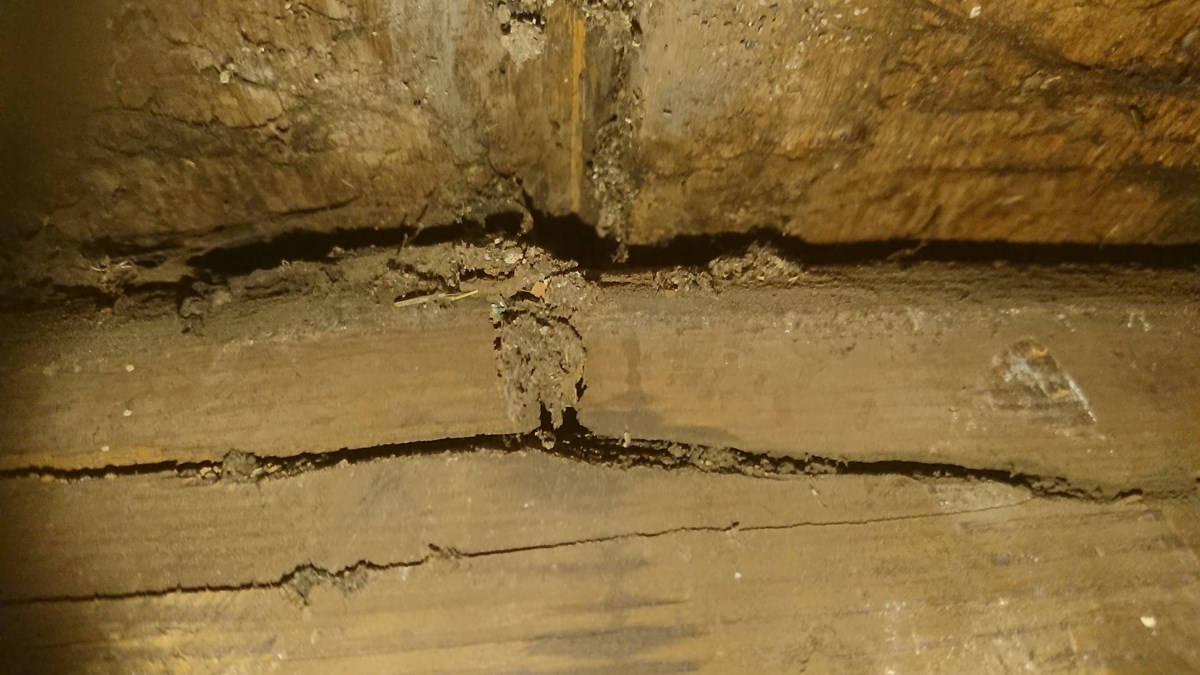

Jeg har købt en gammel landejendom fra 1870, som jeg er gået i gang med at total renovere. Efter at have fjernet en afblændet skorsten i stueetagen, så jeg en synlig skade på en det spær der har sidder helt oppe ad skorstenen. Det er tydeligt at se at skaden er gammel, men det undre mig at skaden i spæret går op ad og ikke ned ad. Hvad har den at sige?
understyt med nyt træ, skorsten har udvidet sig.
Det giver god mening at det er skorstenen der er synderen. Nu siger du understøtte med nyt træ? Ned mod gulvet? Planen er der skal være synlige spær
Du kan også bolte noget på siden, enten noget træ eller et stykke kraftigt fladjern, og så nogle gevindstænger igennem.
Men en gammel skade der ikke ser ud til at udvikle sig ville jeg ikke være så bekymret for, men det er selvfølgelig godt at få det fikset nu du er igang.
