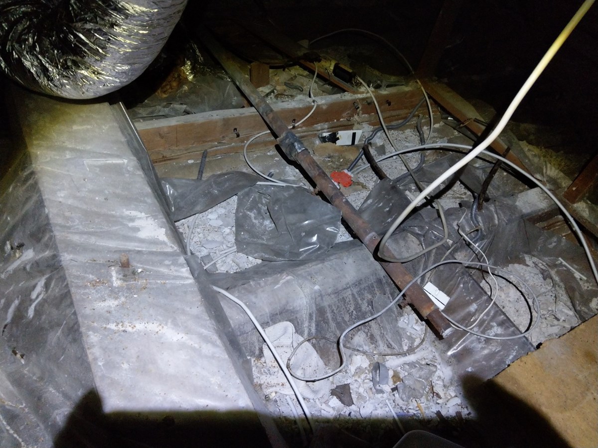

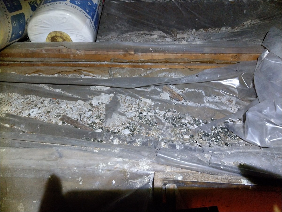

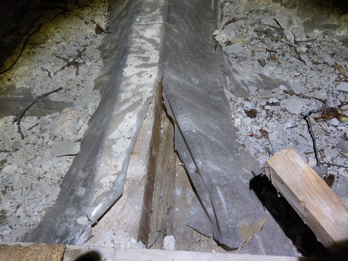

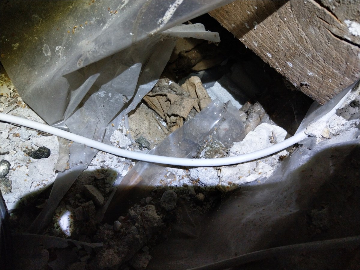

Dobbelt muret hus fra 50’erne med uudnyttet loftsrum. Taget er det oprindelige understrøget tegltag. Stuens loft er pudset loft (læs: ingen dampspærre). Foreløbige er loft isolering nærmest ikke eksisterende. Der ligger noget der ligner et membran. Ovenpå membranet ligger der noget løst og perforeret plast, som har fanget løst reven mørtel og andet snask. Med tiden (om ca. 5 år) kunne vi godt tænke os at få nyt tag, og inddrage loftet til beboelse.

Du bør naturligvis rydde op i det plast der ligger. og så en eller anden form for isolering.
