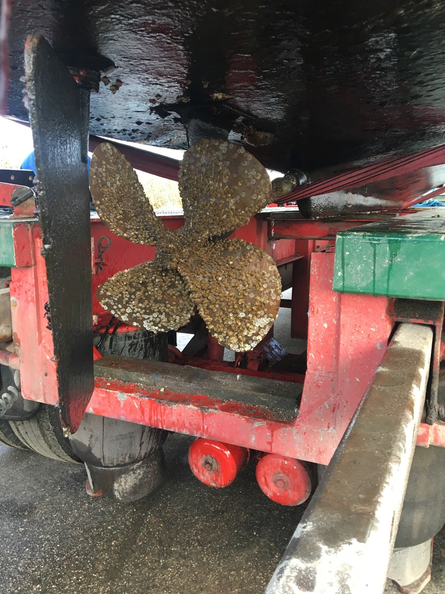

Min motorbåd har mistet fart
Hej håber i kan hjælpe, jeg har en fjordcruiser 27 fod med ca 100 HK diesel ,da jeg satte båden i vandet i starten af sommeren kunne jeg få den op på 2500 omd ca og en topfart på ca 12 knob, så ødelage jeg mit manifold fik fat på et nyt en anden model men den passede fint på min marinemotor mit problem er så nu ca to måneder efter kan jeg kun sejle ca 7 knob max og kan kun tage ca 1800 omd, ville rurer få motor til og mindste omd fart ja men omd ??

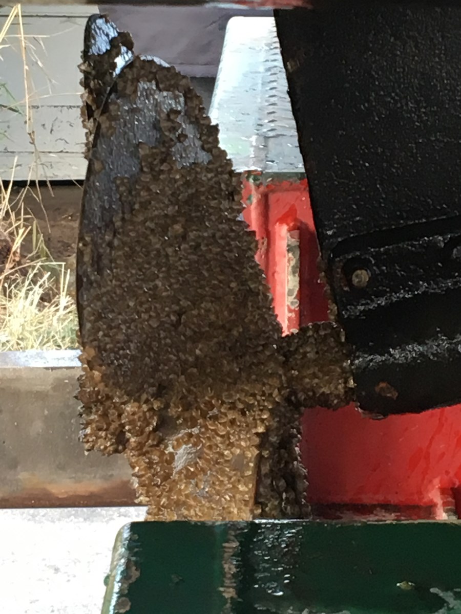

Har lagt et par billeder på af min skrue 🙁som man kan se er der en del rurer på 😕er der nogen der nu tør svare på om den mængde rurer kan tage motorens  omdrejninger 🤔
Det er jo svært at svare på, men jeg tror nu sagtens det kan være de ruere der tager o/m på motoren.
Hvordan med selve bunden af båden, sidder der også ruere på?
Bunden så faktisk fin ud der var slam eller hvad kalder man det en form for lille lag slim
Der er ingen tvivl om, ar det er skruen der er synderen. Når den er renset, så virker alt som det plejer.
Håber du har ret prik4 tænker gør den klar igen 🙂og så ta den derfra næste år når den kommer i vandet 🙂er godt nok spændt om de rurer tager omdrejninger 🙁
