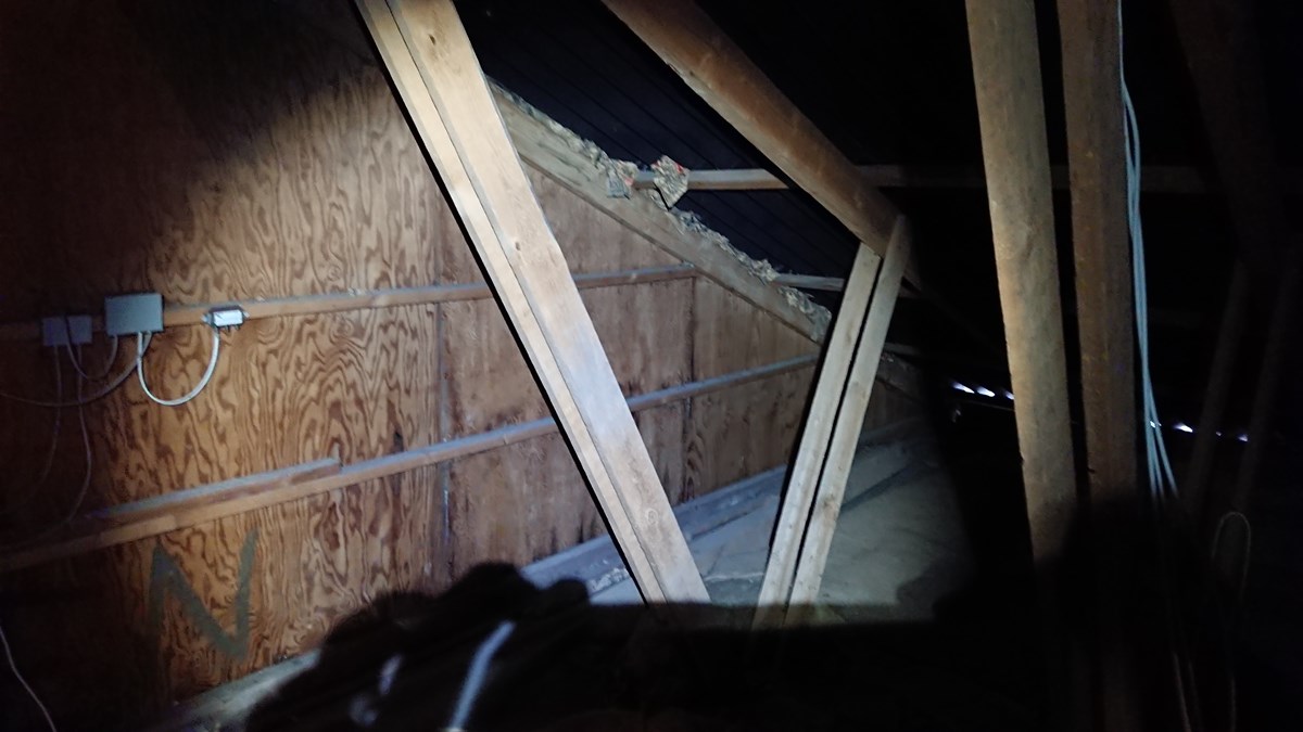

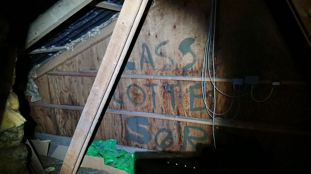

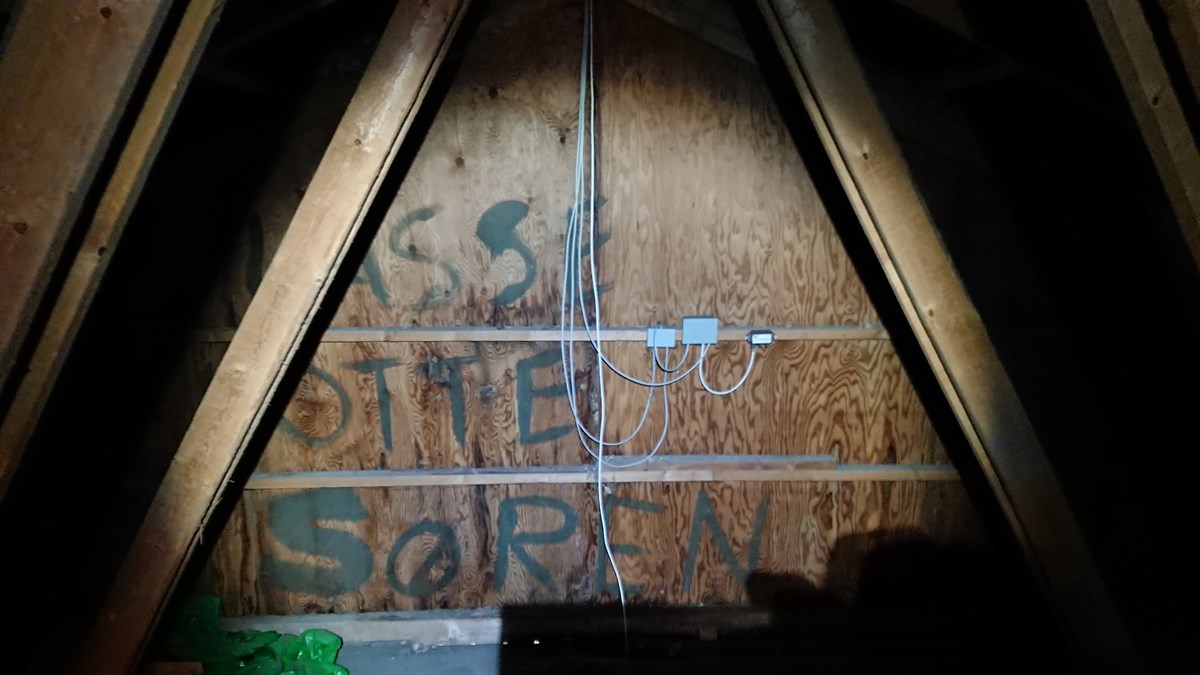

Jeg kravler gerne på loftet og tager billeder af gavlen hvis det hjælper.
Ja et billede fra indersiden vil være fint.
Tak , her billederne
Ville lave et skelet i 2x4 center på 60 cm. Beklædes med vindpap og klemlister
