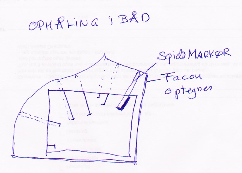

Du kan tage en billig spånplade plade som bare kan komme ind i skibet og den skruer du først fast midt for der hvor du skal sætte dit skot (=væg)
Så tager du en pind som er måske 40 cm lang og lægger på træpladen, så den rører siden af båden, og tegner langs kanten og enden af pinden.
Det gør du for hver 5 cm hele vejen rundt.
Når du har en plade fuld af streger, så tager du pladen udenfor igen - lægger den på din X-finer plade til skottet og tegner lille x der hvor spidsne af pinden sidder, hver gang du lægger den ved en optegning.
Til sidst har du omridset tegnet op på din X-finer.
er det forståeligt ?

Så vidt jeg kan se, er der da en fejl på tegningen. Når man tegner den øverste kontur skal pinden holdes absolut i lod og for siden absolut i vater for at kunne overføre profilen til pladen udelukkende ved at sætte en streg.
Hvis pinden holdes skævt må man også angive i hvilken vinkel pinden blev holdt, da man optegnede profilen for at kunne lægge pinden korrekt, når målet overføres til krydsfineren.
Det nemmeste er så absolut blot at bruge et vaterpas med en påklæbet spids så vandret og lodret er kendt hver gang.
Du tegner en streg langs siden af pinden og hen for enden af pinden.
stregen på siden af pinden fortæller vinklen :-)

Tak for alle de gode svar. Jeg tror jeg nu har fundet teknikken. Jeg har en tynd jernstang på ca 05 m. Den gørjeg flad i den ende som skal på skabelonen. Flad i enden så jeg kan bore et hul så en blyant kan gå igennem. jeg borer et hul i en klods så stangen kan glide frem og tilbage.
Jeg sætter en plade op og fastgjort vinkelret på inder siden af båden. Pladen skal være samme højde som den senere skal være. Klodsen sætter jeg på kanten af pladen så jeg hele tiden har stangen i vatter. Jeg starter forneden og trækker stangen op samtidig med at jeg skubbet stangen hele tiden ind på indersiden af båden samtidig med at jeg holder blyanten igennem hullet. Det kræver nok lidt hånd snilde eller en kone til at hjælpe. Men tror det vil give et pænt resultat.
