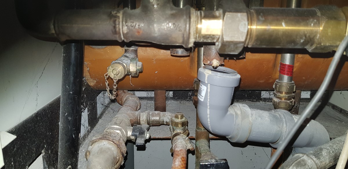

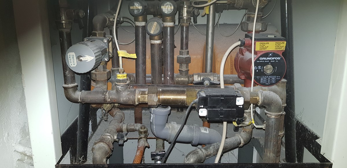

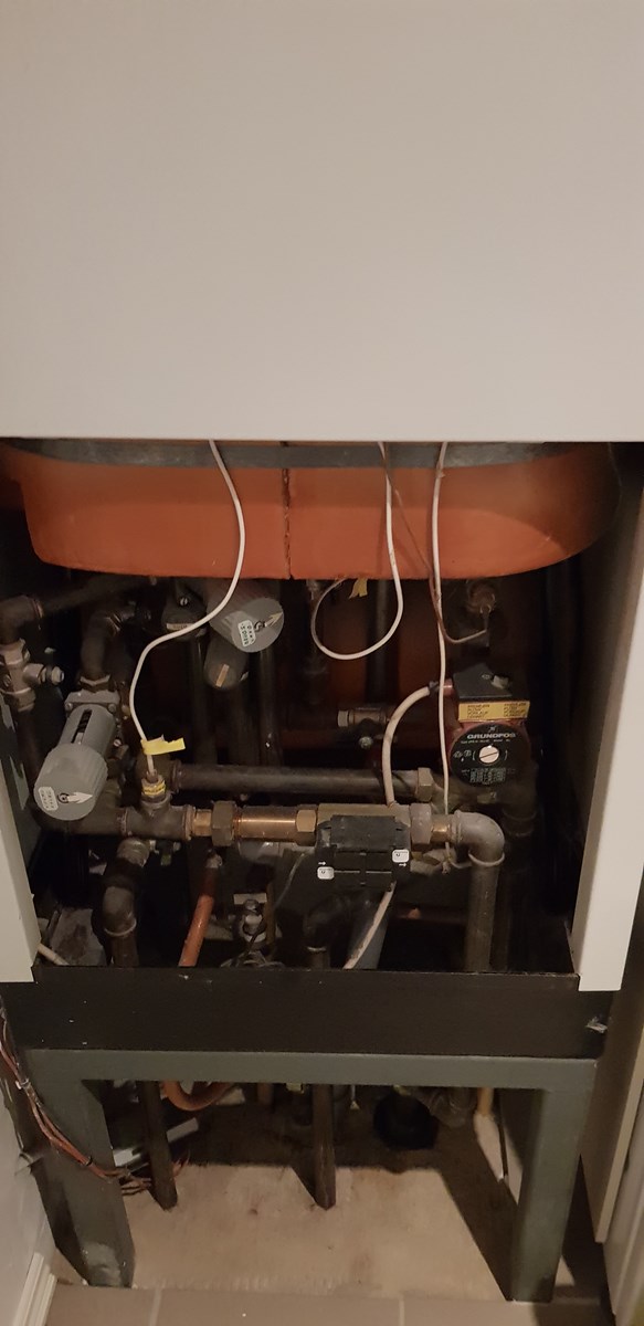

Jeg håber der er én herinde som kan fortælle mig, hvor hanen til at fylde vand på anlægget sidder. Trykket er faldet siden vi brugte det sidst og har tidligere fået en VVS'er til at fylde på, men kan ikke huske hvordan han gjorde. Vedhæfter nogle billeder og håber der er en venlig sjæl som kan fortælle hvor man skal fylde på.

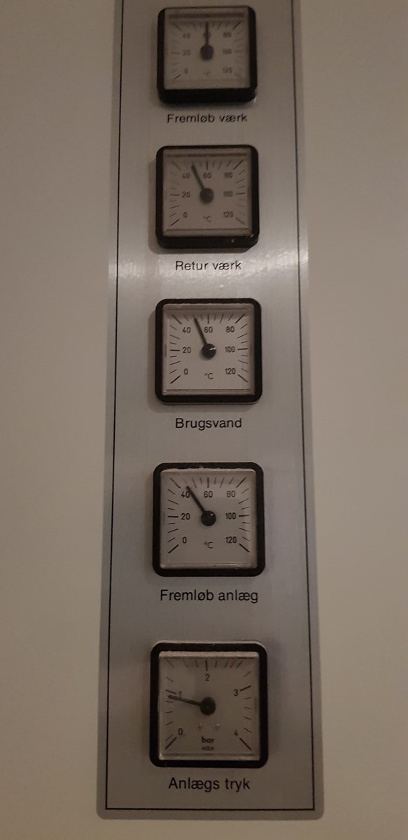

Anlægstrykket er sådan set ok med 1 bar men vil fylde du lidt vand på så skal du forfølge den rødlige armerede slange som sidder lidt til venstre for midten. Der skal åbnes i begge ender, og kig på anlægstryk stop ved 1,4-1,6 bar.
Den hane der ses skal drejes 1/4 omgang så stregen oven på den firkantede tap vender på langs. Måske er det samme type i den anden ende.
Tak for svaret. Giver det et forsøg her i weekenden. :-).

Det virkede ! Tak for hjælpen :-)
