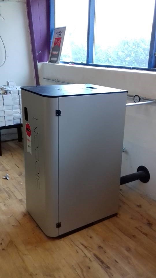

Her et Biodom 15 pillefyr (tilsluttet centralvarmen) i et kontorlandskab.
