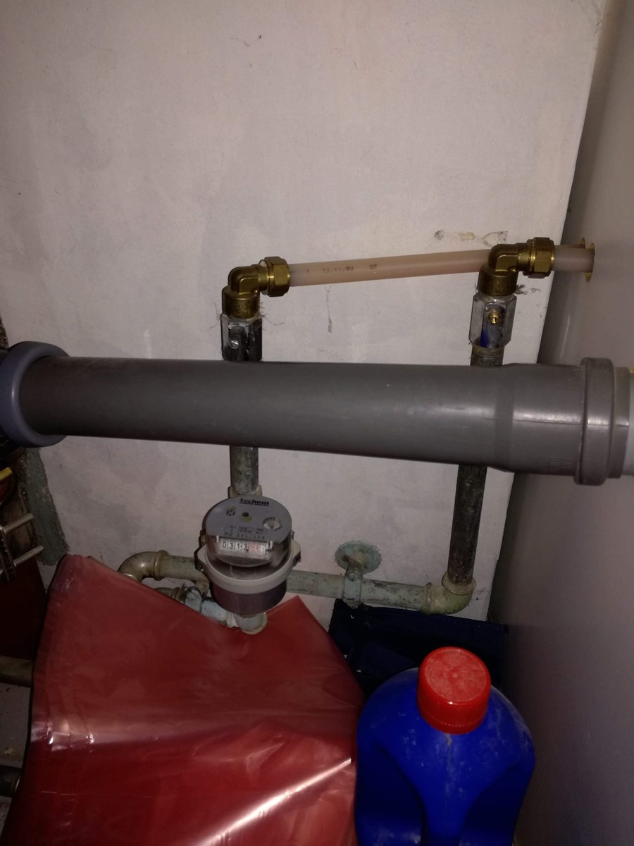

Det kommer helt an på forholdene, men det lyder dyrt. Men hvis du "bare" ringer til et vvs- firma og spørger på prisen, vil de da gardere sig. Prøv at tage et billede af tilslutningsrørene og lad os se. Billedet kunne også bruges til din vvs-er så han bedre kan vurdere forholdene.
Han har fået billed. Rørne sidder i et hjørneskab, så de er en smugle utilgængelige.
Hvis taphanen blot skal sidde i dette skab, så ligner det noget der kan laves på et kvarter. Du vil dog sikkert ikke slippe med mindre end 1 time + tillæg for bil + materialer. Var det ikke noget du selv kunne have mod på at lave?

Først lukkes for afspærringsventilen. Pex-røret fjernes fra forskruningen. Forskruningen skrues af afspærringsventilen. Gevindet på afspærringsventilen pakkes med gevindtape eller pakgarn og salve. Et galvaniseret t-rør eller en "hjørnevinkel" skrues på afspærringsventilen. Du skal have fat i en ny forskruning - den skal være " lige" og ikke "vinkel" som den nuværende. Du skal også have en aftapningsventil med kontraventil - helst med 3/4" afgang. Den anden ende skal være 1/2". Disse dele koster nok små kr. 250,-.
