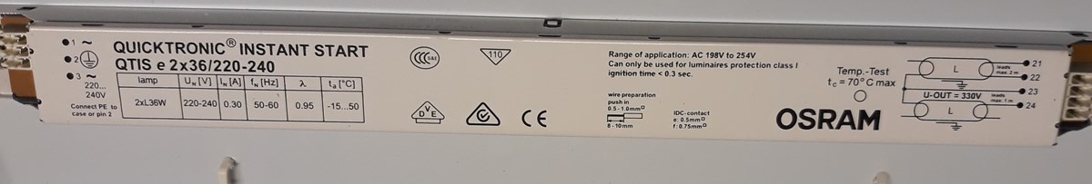

I en hal har vi mange vådrumsarmatur med 2x36 w. Der er ikke glimter på men på bagsiden sider der en spole
Kan vi skifte direkte over til LED rør når den sider der? Det går vel heller ikke ud over CE mærket?

Det ser ud til at være en elektronisk ballast, så jeg ville tøve med LED. Jeg forstår heller ikke helt pointen, energibesparelsen er minimal.
Nix, i skal bypasse den elektroniske transformator. Og det er en ombygning af armaturet, dvs. Producentens godkendelse bortfalder. Men selvfølgelig kan det lade sig gøre.

bypasse den elektroniske transformator.???
I et lille rum der skiftede jeg til nye armatur der var med LED rør (med 2 18w LED rør). Der er der ikke nogen boks eller glimter eller andet. Der er ledningerne bare samlet bagpå og så direkte til "fatningerne"

Den elektroniske ballast skal fjernes, og armaturet skal bygges om. Der røg CE mærket, som her ikke betyder China Export. Hvis du skifter til LED rør, skal du lige se, om de giver ligeså meget lys som rørene, ca. 3400 Lumen. Hvis de ikke gør det, får du mindre lys. Så besparelsen bliver minimal for samme lysmængde.
