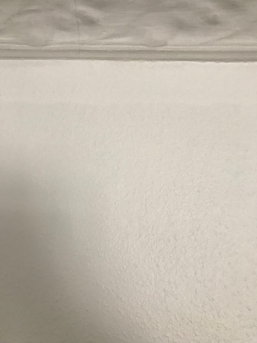

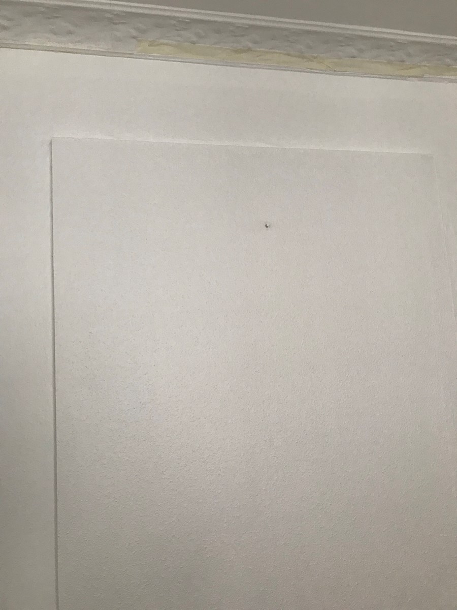

Tydelige rullestrøg ifm maling, kan det reddes?
Jeg er ved at male min stue (savsmuldstapet), og da det er første gang jeg nogensinde står for sådan et projekt, er jeg selvfølgelig kommet til at lave en dum fejl på min ene væg.
Som anbefalet startede jeg med at male kanter på væggen, men lavede her den fejl for at første at male alle på én gang (dvs de nok nåede at tørre for meget til at jeg malede vådt i vådt), og derudover valgte jeg at bruge en lille rulle til at male langs stukken ved loftet.
Det betyder dig nu at selv efter 2 gang maling af væggene, ser det tydeligt lysere Hvidt ud langs kanterne.
Kan det reddes -og i så fald hvordan? Skal jeg satse på et 3. Lag maling vil skjule det? Og bør jeg i så fald så kun male op til kanten for at udligne eller skal jeg rulle over den?
Eller er der en helt anden og bedre løsning -eller må jeg lære at leve med det?
På forhånd tak for hjælpen.
Mvh. Cecilie

Tag et billede, det beskriver bedre. Er det fordi maling er kommet på stukken som det ikke skulle?

Nej, det er væggen lige under stukken.
Prøver at vedhæfte billeder- det kan anes oppe foroven, men er noget tydeligere “live” og i bedre lys (tidligere på dagen)

hvilken maling har du malet med?
Kort- og landmålingstekniker
Tidl. Bygningsmaler
Det er tydeligt at malingen er mere dækkende under stukken, men den dækning burde du jo have på hele væggen. Hvad er det for en maling? Har der været malet før?
Elektronikteknikeren
Jeg gætter på, at det handler om at du har lagt meget mere maling på med pensel (ved stukken) end du har med rullen.
En maler fortalte mig at når man maler med rulle, må den på intet tidspunkt lyde som velcro der bliver revet op... så er der for lidt maling på rullen.
De fleste (inklusiv mig) har tindens til at rulle længere end der er maling til, og dermed lægge et alt for tyndt lagt på. Specielt på sugende underlag som tapet, skal man virkelig være varsom med at køre for langt med rullen.
Prøv at rulle væggen over igen, og kom så tæt på stukken uden at ramme den og lad være med at spare på malingen.
Har malet med en dyrup ekstra dækkende acrylmaling.
Vil prøve at give væggen en 3. Gang.
Tak for svar! Sætter meget pris på at få lidt hjælp
