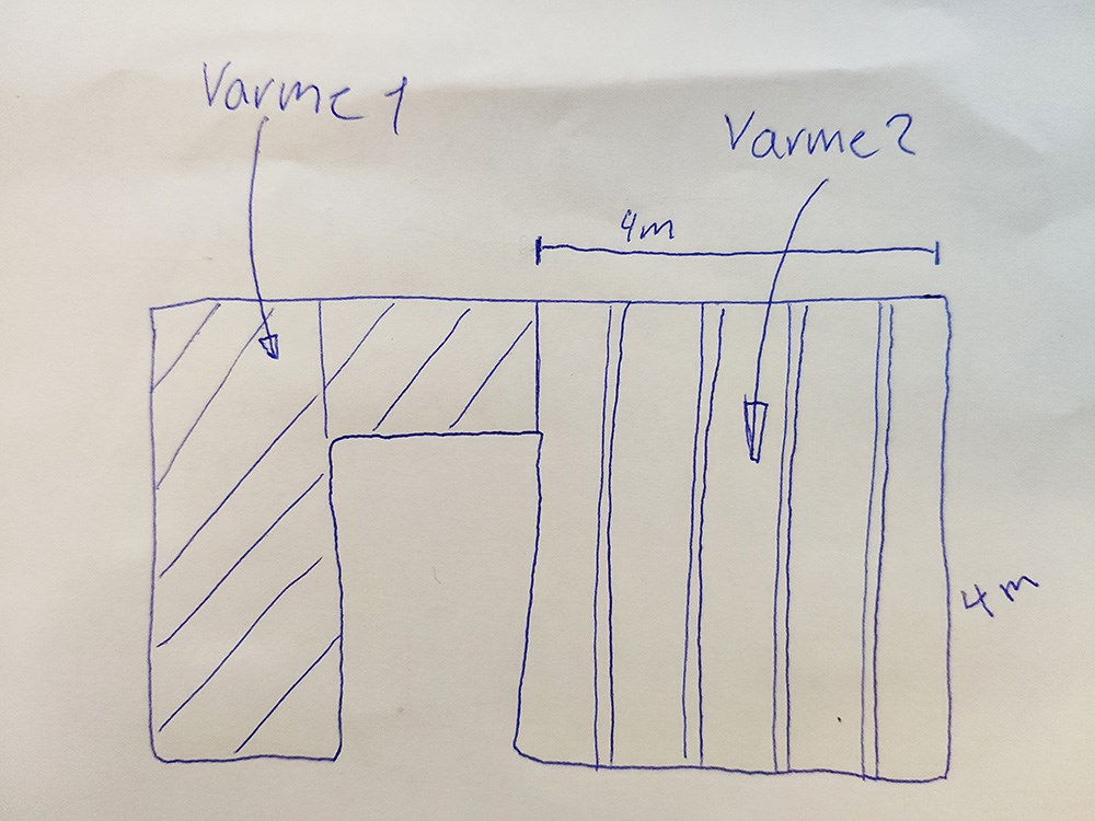

For det første så er det 2 rum, en entre og køkken, samt en lille mellemgang og det hele skal gå ud i et, gulvmæssigt. Som det kan ses på følgende billede har jeg tænkt mig at dele det op i to så man kan regulere varmen. Køkkenet er rummet til højre som er ca 4x4 meter(lidt mindre). Jeg er ikke 100%, men jeg mener der er 60 mellem bjælkerne i gulvet.

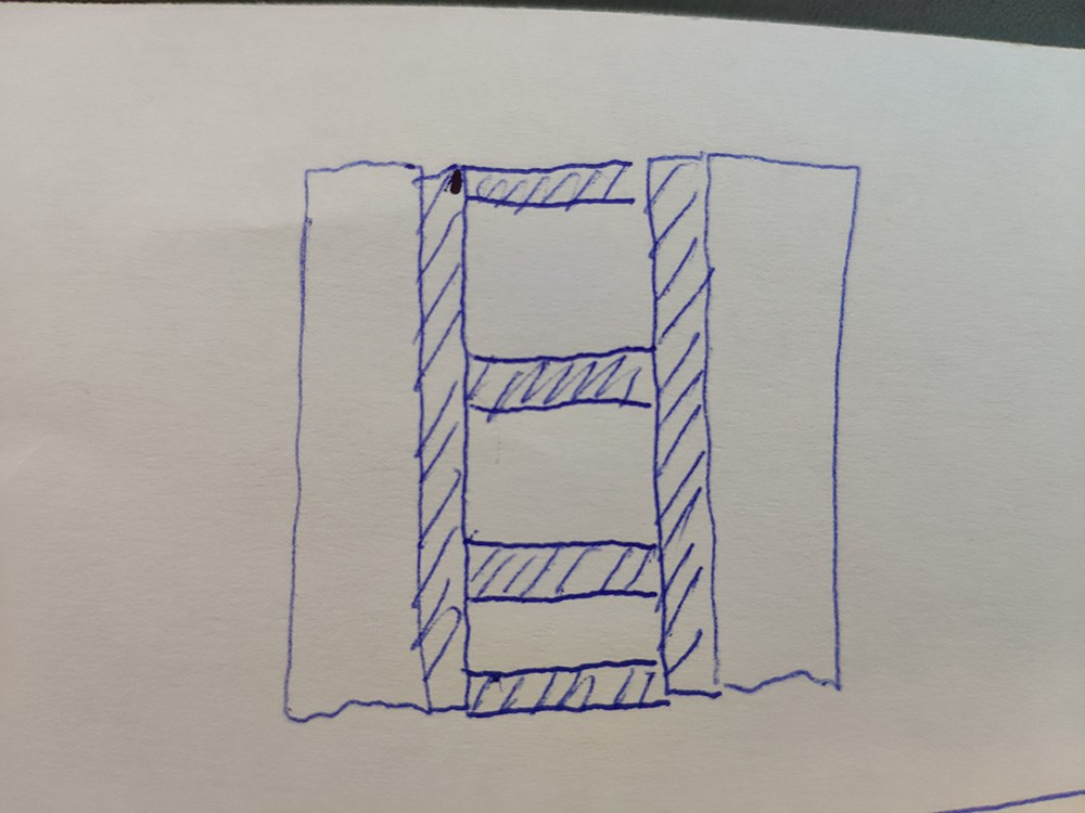

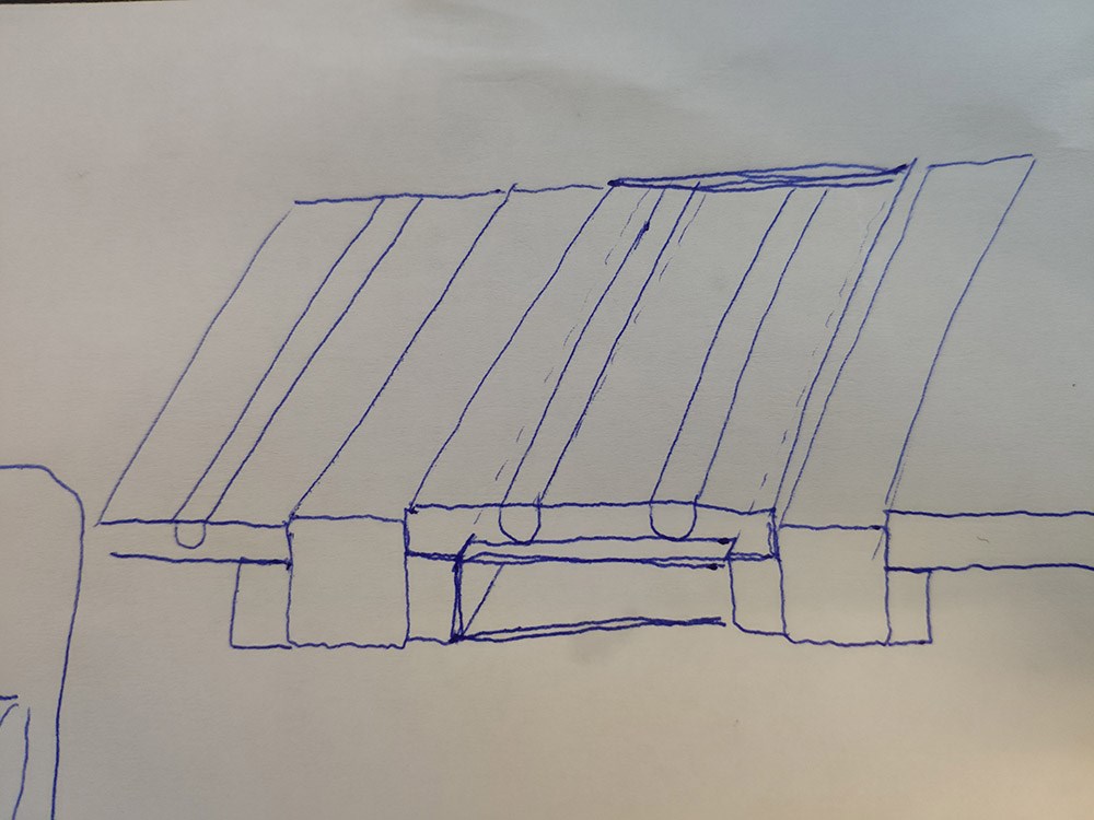

Jeg har prøvet at lave en tegning som jeg tænker det vil komme til at se ud nogenlunde:

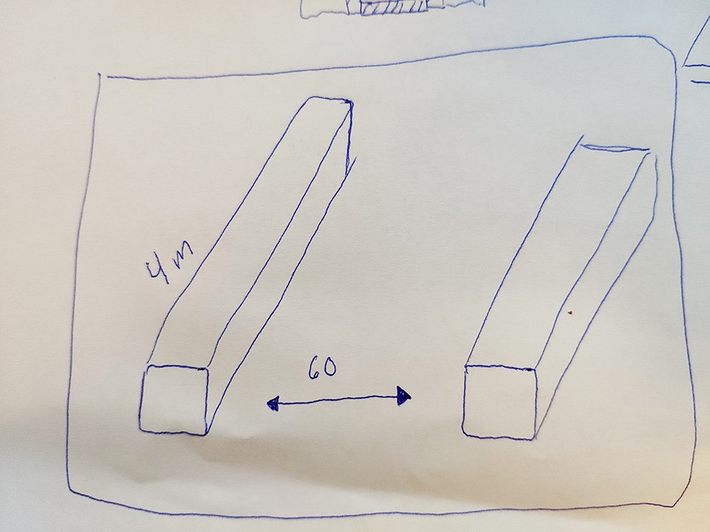

Og ift at der er langt mellem bjælkerne tænker jeg at man kan lave en ramme som set oppefra ser sådan ud:
Måske jeg helt har misforstået det, men jeg tænker det skal bygges op sådan her: isolering, spånplade(er det en spånplade for meget), spånplade med riller, varmefordeler (alu), fibergips og så noget mørtel/spartel.
