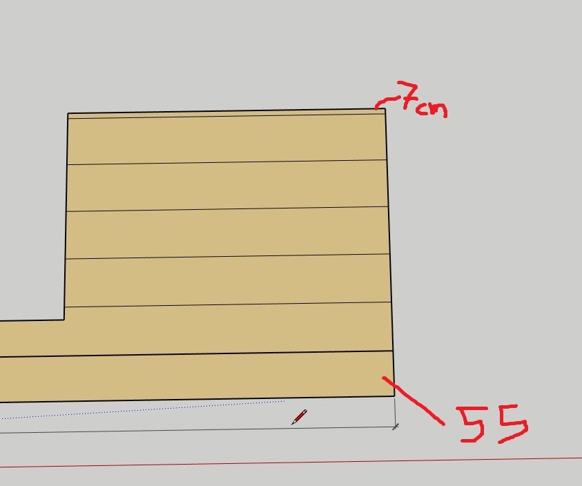

Vi skal have troldtekt lofter i alle rum i huset, og i den forbindelse søger jeg et par fif, til opmåling.
hvordan måler jeg bedst op til forskallingen/troldtekt pladerne. monterings vejledingen siger find centerlinien og arbejd ud fra den. men hvad skal jeg måle i forhold til. det er jo ikke sikkeret at væggene er helt lige og i vinkel.
vi har et stort køkken alrum og stue som er L formet. ellers er de andre rum firkantet.

Prøv at rykke det hele så de 25 cm forsvinder, og ryk det hele lidt til højre, så strimlen til venstre bliver større.
hvis jeg fjerner de 25cm + 5cm af første plade, så der er til hvis væggen er skæv, den er 16m lang. så vil første plade blive 55cm. problemet kommer så i toppen, der vil blive en strimmel på kun 7cm
Ja det kan jeg godt se, det dur ikke. Så bliver du nødt il at have de 25 cm., du begyndte med nederst på tegningen.
Nu spørger jeg måske dumt, men ville det være muligt at lave en indbygningsreol, et hel-vægs TV møbel med indsænkede højttalere, eller lignende, der hvor de 7cm mangler? Så kunne man komme rundt om det på den måde..
