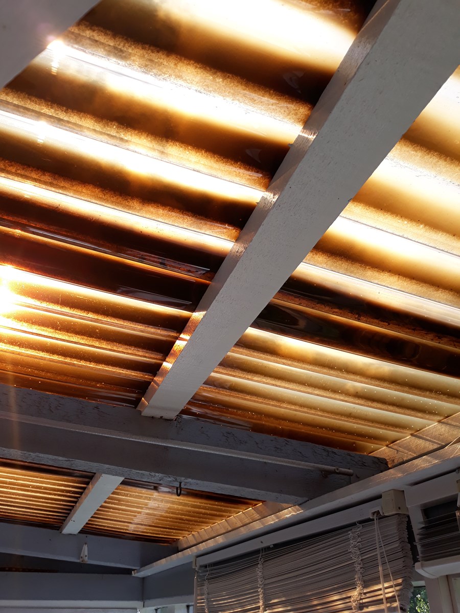

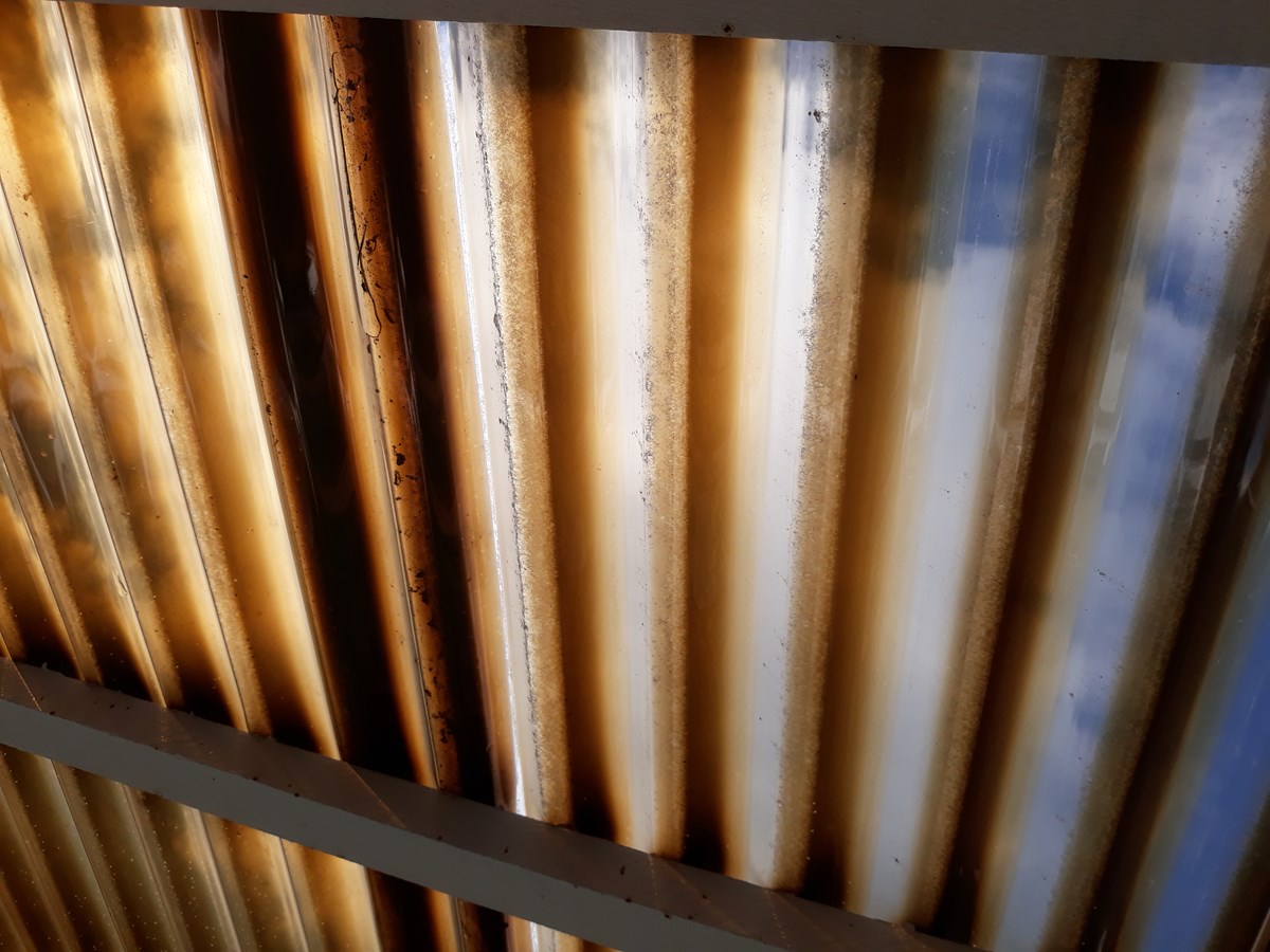

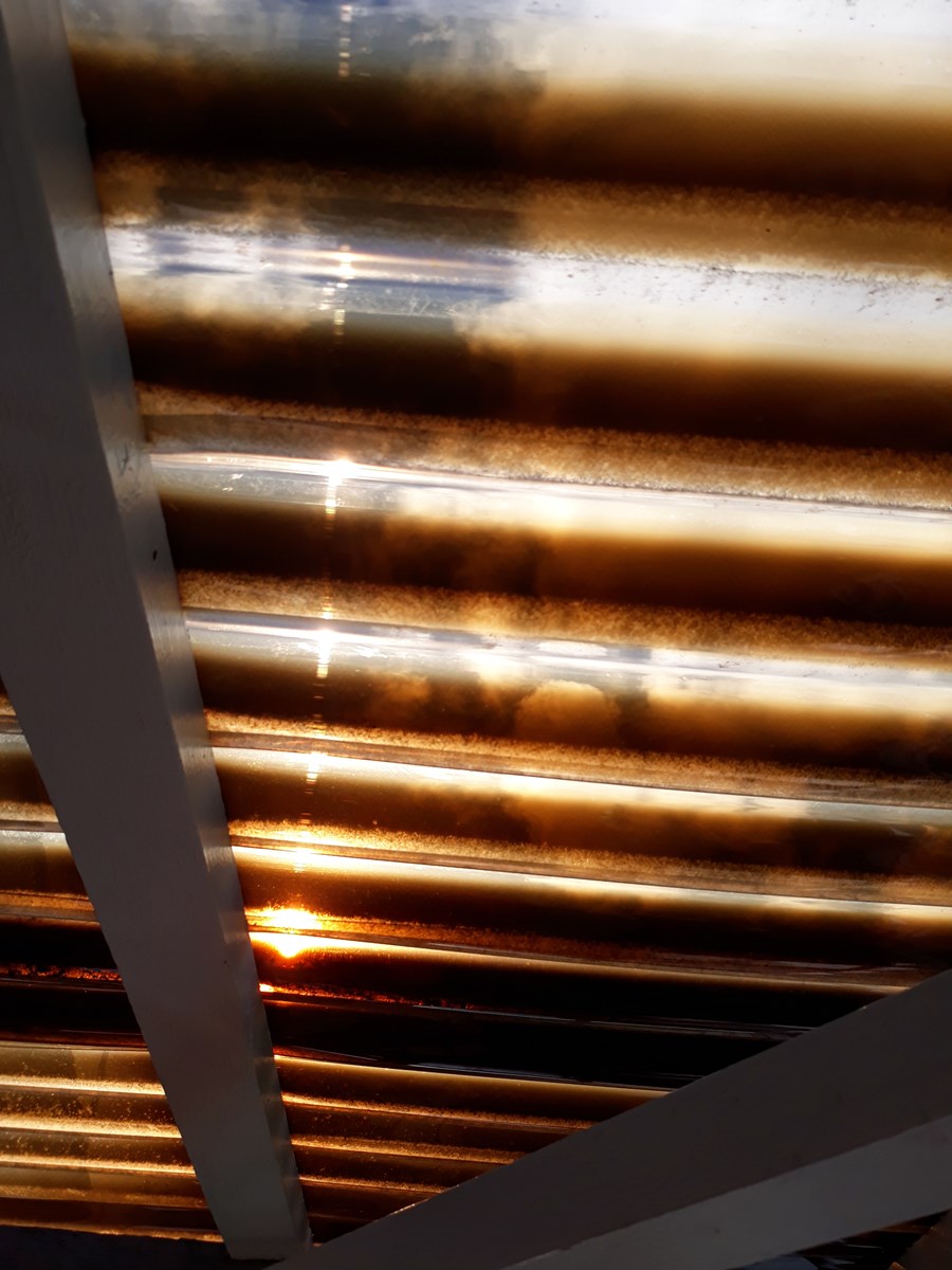

For 3 år siden lagde jeg nye trapezplader på min mors udestue der købte jeg glasklare i Jem & Fix, de er da godt nok blevet brændt af:
Så brændte trapezplader er jo ikke så tit man ser dem, for de har jo også bøjet sig en del og er godt sprøde. Så det ender hvis med jeg må skifte dem til foråret desværre.
Jeg kan ikke anbefale andre og købe glasklare trapezplader fra Jem & Fix

Er der noget ovenpå eller neden under Fx. isolering.................
Mvh S.H.
Nej udestuen er på endegavlen, og der er ikke noget under.

Er det så ikke snavs der er på, har du prøvet at vaske dem ? (på begge sider)
Gregeren de er købt som trapezplader og de var også mere kantet dengang men solen har vredet dem noget.
karl smart det må være en del år siden. Prøv og skrive trapezplader i Google så er der rigtig mange frabrikater og mange forskellige priser..
je_ns det er ikke skidt det er brændt...

Det virker helt vildt at de er blevet så varme at de ændrer form. Der er ikke refleksioner fra et tag eller vinduesparti som griller pladerne?

Plastik svinger meget i kvalitet, samt hvor godt de modstår UV stråler. Det er UV stråler, som “brænder” plader af og den sommer den seneste sommer har ødelagt mange plasttage.

Det bliver en bedre kvalitet næste gang, for de gamle hade sat der i 20 år uden problemer (de var blevet mælke hvide efterhånden)
KSC det er korrekt, jeg kender en plastmager og han sagde noget af det samme, så plast kvaliteten er for dårlig.
