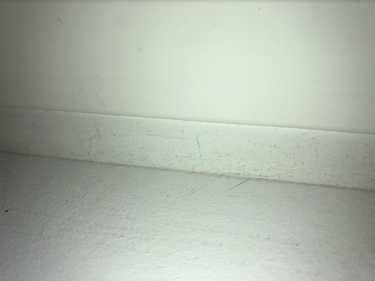

Hej alle.
Jeg har et spørgsmål ang fuger. Det her er fugen i vores køkkenvindue, og jeg kan simpelthen ikke få den ren, jo mere jeg prøver jo mere beskidt bliver fugen nærmest. Er der nogle med nogle gode råd?
Den har godt nok set en omgang frikadeller eller to at dømme efter mængden af stegeos. Noget salmiakspiritus eller grundrens, sådan noget man bruger til at rengøre for man maler, så burde det være fjong.
Og når den er blevet fedtet af, så mal den over med en vaskbar vægmaling, så er den nemmere at holde.

HVIS det er malefuge og ikke en acryl ditto
Akryl er da fint at male på?
