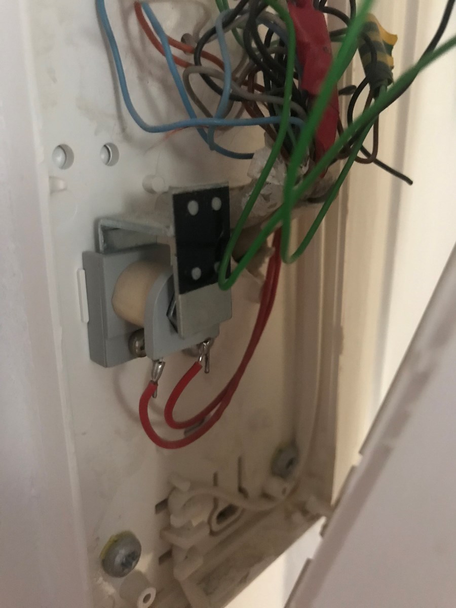

Jeg bor i en lejlighed med en god gammeldags dørtelefon og efter at have fået barn kunne jeg rigtig godt tænke mig at kunne slå lyden fra - men hvilken ledning skal cuttes? Håber der er nogle der er klogere på dette end jeg er som kan give mig en hånd.
Er det ikke den "dims" midt i det øverste billede der skaber lyden?  Så klipper du blot den ene af de røde ledninger - eller videreførslen af ledningen - der er tilsluttet "dimsen" (det hedder vist en buzzer). Det vil nok være smart at sætte en afbryder til ledningsenderne, så i let kan få lyd på.

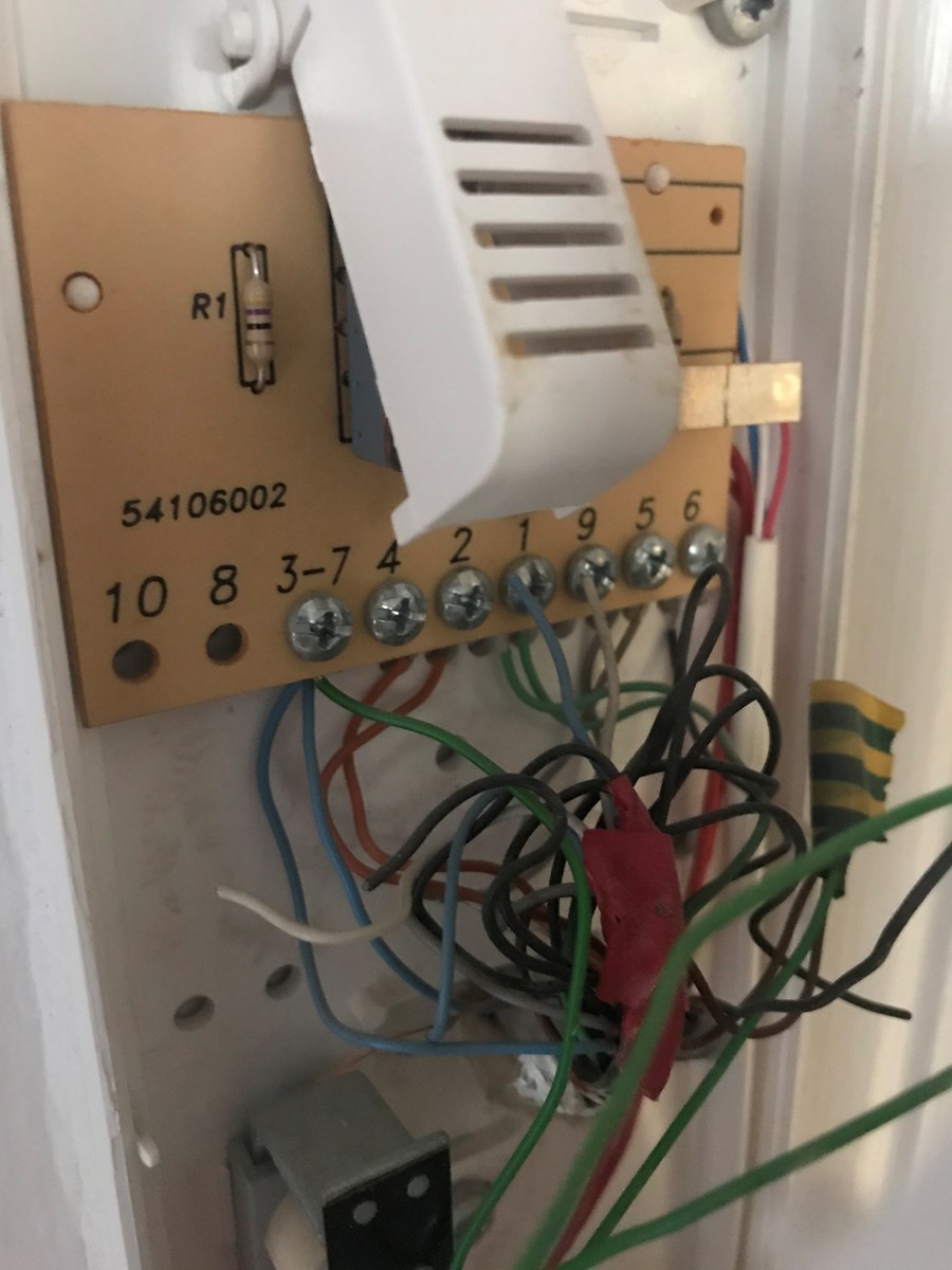

Tak for hurtig svar 👍 Er det muligt at jeg "bare" kan skrue skruen ved en af de røde ledninger ud?
ja du skruer bare, det værste er at der ikke kommer lyd.
Jeg endte med at cutte en af de røde da jeg ikke kunne se hvilken af skruerne jeg skulle skrue af og det virker perfekt. Mange tak for hjælpen 🙏
Som indskydelse, hvis nogen andre falder over den her tråd, så behøver man slet ikke at klippe ledningen. Hvis man folder et stykke papir et par gange, og glider det ind mellem de to membraner i højttaleren, så virker den ikke, og det er meget nemmere at fjerne end ved at klippe en ledning.
