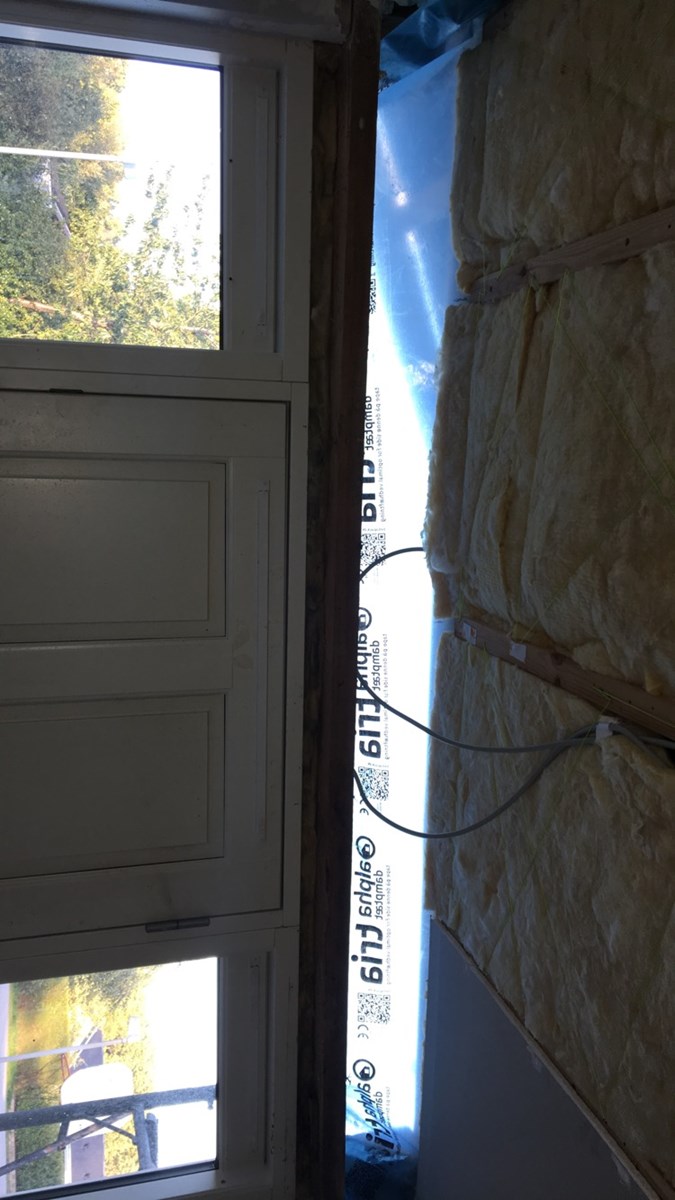

Lukke af over dør
Billedet vender desværre forkert 🙈
Men det er min hoveddør der hænger dampspærre ned over. Vi har fået lavet loft til kip og i samme omgang fået lavet en trekant i taget foran døren.
Spørgsmålet er, hvordan vi lukker af på de 25-30 over døren. Indefra og ud kan vi så klare den med gips, dampspærre og isolering og så noget træ eller facadeplank alleryderst?
Kh Gitte
Ja :-) Byg det op som var det en væg du ville lave, så nogle 2"x4" regler i top og bund og så nogle lodrette med 40 cm mellem og så eller bare isolering og dampspærrer og afslutte med gips.
Perfekt! Jeg går i krig 💪💪
