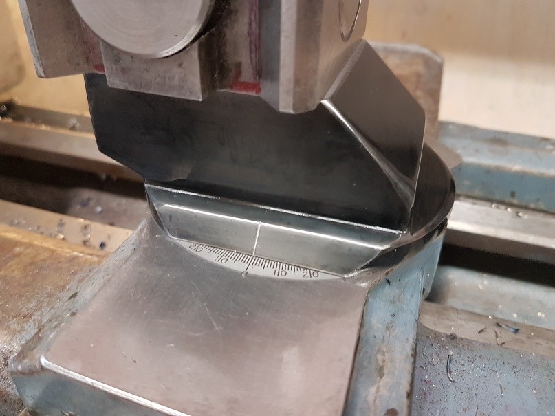

Det er slet ikke nødvendigt med et præcist 60 graders stål, det må gerne være spidsere. Det er nok, at stålet er justeret ind, så skæret på spindelsiden er ret præcist 30 grader.
Forsætteren sætter man også i en vinkel på 30 grader, så kan du skære fine gevind ved at køre ind med forsætteren.
Fordelen er, at stålet kun skærer på den ene flanke, dermed undgår man "ruflen" og overfladen bliver meget fin.
Det allervigtigste ved gevindstål er iøvrigt, at de har nok frivinkel under skæret.

Jeg vil nu stadivæk bruge et stål der har den rigtige profil, som regel køre man et par overløb, med samme dybde til sidst. Så plejer man at stille fortsætteren på 29,5 gr så der lige tages en anelse af bagerste flange i hver spån.
Jeg plejer nu bare at lade fortsætteren sidde lige, eller rettere sagt normalt bruger jeg ikke fortsætteren, jeg har erstattet den med en massiv klods i stedet for, det har givet en fantastisk stivhed, så nu er det meget bedre at bruge stikstål, har testet med et 6mm bredt HM stikstål det håndterede den fint i stål.

Jeg har prøvet at vende stålet på hovedet, ja det hjælper også, men ofte kan det være et problem at få skæret i centerhøjde, især hvis man har stål med skaft på 16-20 mm som jeg har.
Men efter at have erstattet fortsætteren med en massiv jernklump, er der ingen problemer.
Har set på youtube at der er flere med små drejebænke der har samme erfaringer...
Jeg kan så lynhurtigt montere fortsætteren igen, så den mulighed er der stadigvæk.
