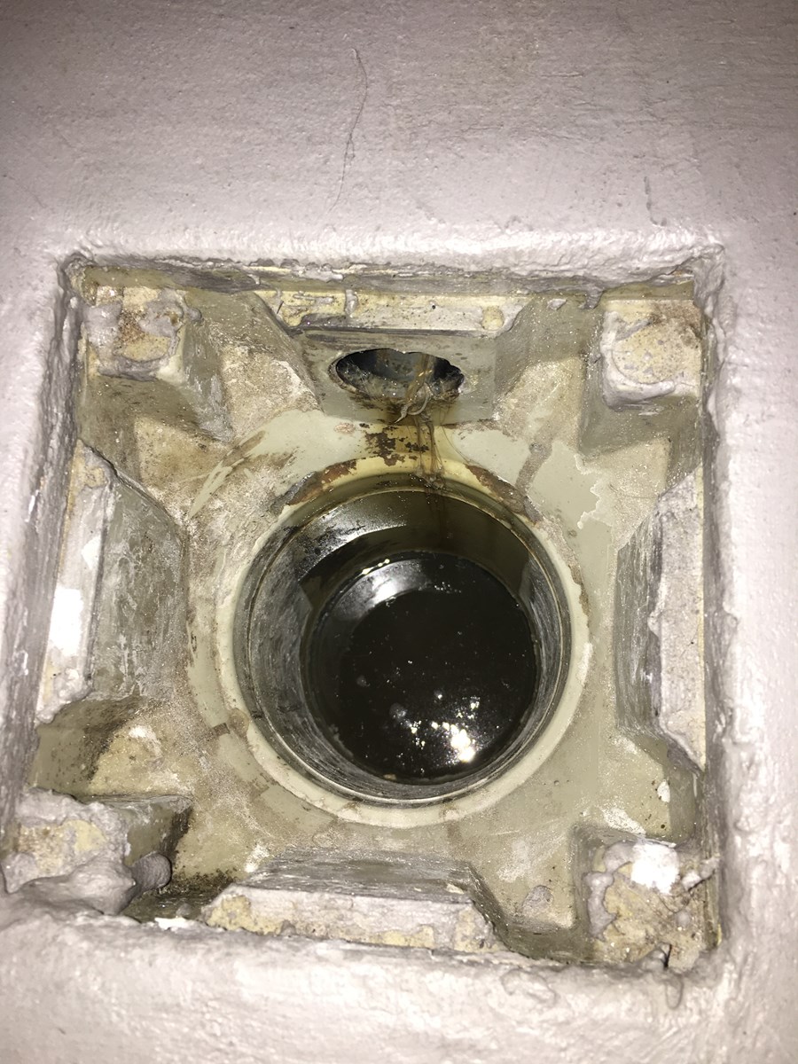

Vi købte et hus i januar og jeg synes vi har problemer med lugt fra husets vandlåse. De er ikke tørret ud, og ser ikke ud til at være i stykker (vandspejlet står over udløbet til kloakken). Jeg har heller aldrig hørt en "prut" fra afløbene så udluftningen må også være i orden? Vi har én gang suget dem tør for vand og fjernet alt det dejlige stads der lå i bunden af låsene og bag efter blev de skrubbet m. en svamp og rengøringsmiddel. Det virkede i et par uger men så kom lugten igen. Det hjælper også en uges tid at hælde eddike i afløbene og lade det stå natten over.

Her er et billede af vandlåsen som er brugt i huset.

Som på dit billede er det ikke selve vandlåsen i gulvet der er problemet med derimod tilløbs røret fra håndvasken der kommer ind over vandlåsen.
Det har jeg også læst. Det vil jeg prøve. Håber at rør og vandlås kan holde til det kogende vand (?)

Hos en kunde havde de også lugt fra afløb i baggang. Det var tilsvarende detr lille rør der løb over til sikkerheds ventil fra vandvarmer. Der kom det til at lugte gammelt. En skvis kogende vand ned i røret en gang imellem hjalp p problemet.
Jeg har hældt kogende vand i afløbene. Det har hjulpet., dvs. Lugten er væk. Så håber jeg bare det holder mere end en uges tid, så jeg ikke skal rende og hælde alt det kogende vand i kloakken 🤣
