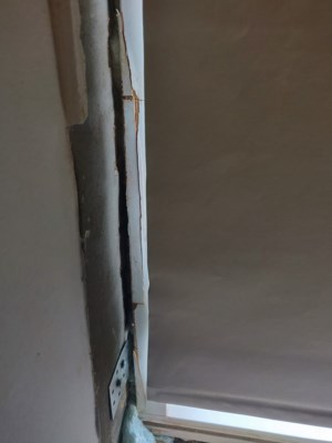

Hej alle, jeg er igang med at få facadeisolering og i den forbindelse skal vinduer rykkkes ud. Det er vinduer der to år gamle (på daværende tidspunkt var planen ikke at isolere udefra).
Flere af vinduerne har fået sprækker i træet indvendigt. Er det noget jeg kan slibe/spartlede/male?

Ja det er det, slib træet jævnt så der ikke er løs maling nogle steder.
Vinduet spartler du med snedker spartel og maler over med panel maling. Jeg går ud fra at det er indvendige skader der er tale om.

Jeg synes det ser voldsomt ud, for nogle vinduer, der kun er 2 år gamle??
Det ligner resultatet efter hårdhændet afmontering af lysninger. Er der løst (flækket) træ, så lim det sammen med snedkerlim inden spartling m.m.
 De var helt pænt inden det blev rykket, skaden er sket ifm. at det blev rykket ud.

Tænker at inddækningen har været limet fast til karmen (evt. i falsen hvis en sådan har været fræset ud i karmen) med montagelim.
