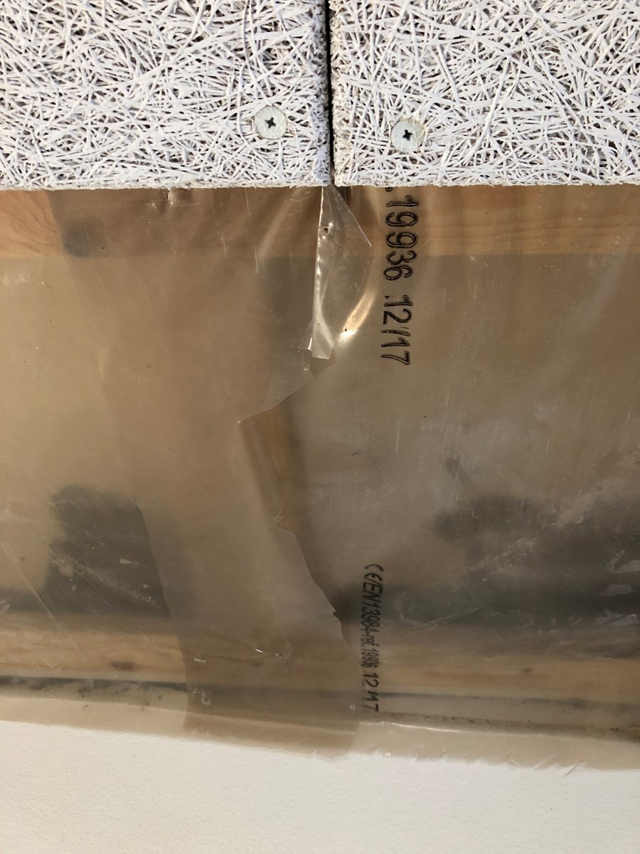

Så fik jeg endelig åbnet loftet, for at tætne op imod. Desværre er det nok skønne spildte kræfter, i og med at resten af dampspærren ikke er tapet ved samlinger...
Rørgennemføringen er et væsentlig hul i forhold til samlinger der dækker godt over hinanden. Du kan jo kun rette det du selv har mærket som et problem.
