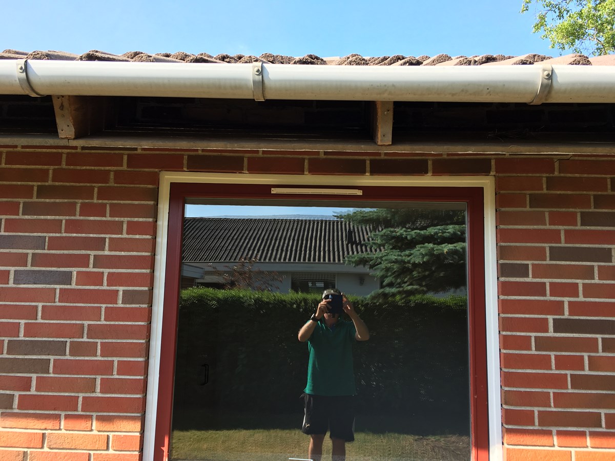

Tak for dine kommentarer og ja skal vist være lidt mere præcis for du kan give mere fyldestgørende svar. Hulmålene til vinduerne er 133 cm og en på 180 cm (terrasse parti) og en på 97 cm (dør). Det er desværre ikke kun kosmetisk da presset ned fra spærene har givet anledning til et tryk ud af ved begge kantåbninger som tre steder har flækket murværket under vinduerne. Det er tiltænkt at samlingerne ved spærene forstærkes på begge side så samlingerne ikke går fra hinanden.

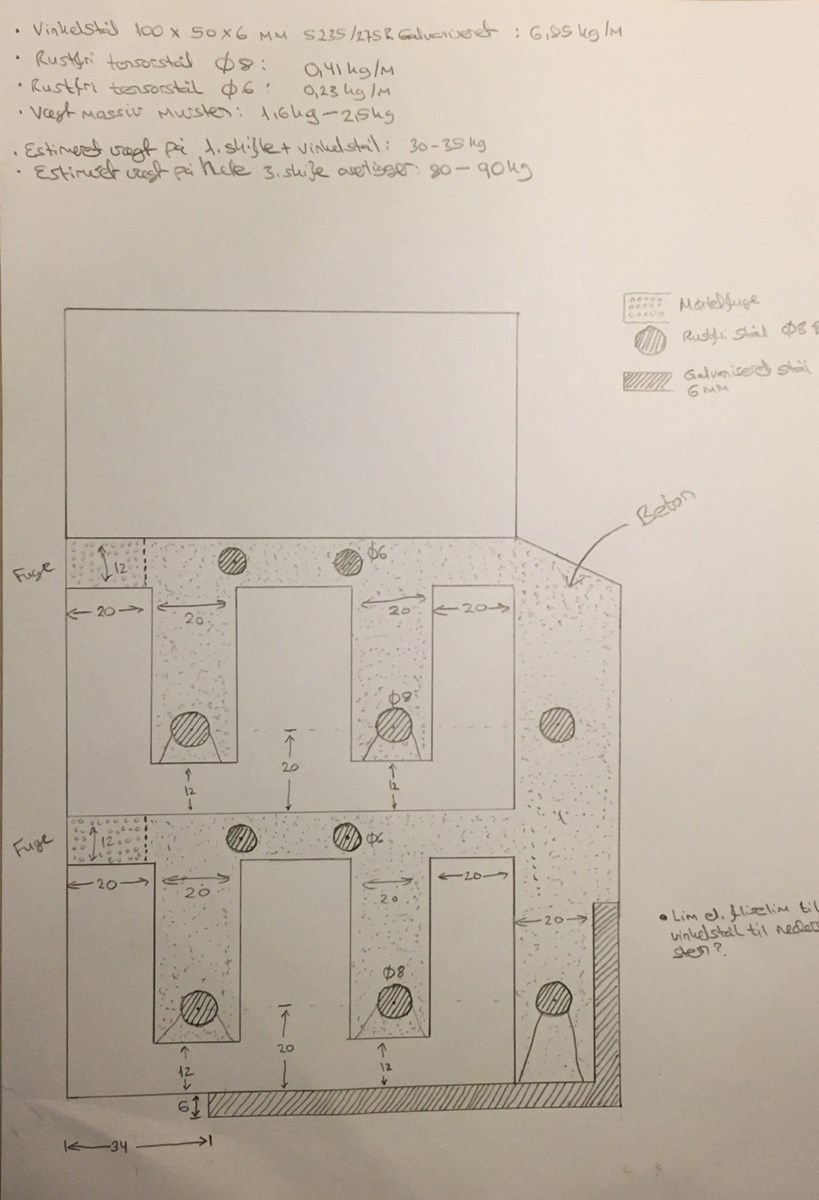

Jeg påtænker en forspændt komposit teglbjælke som opstøbes insitu omkring en galvaniseret vinkelbjælke på 215 cm (9 teglsten så 1,5 stens overlæg på begge sider), med 2 x ø8 armeringen i de to nederste skifter og 2 x ø8 armering på bagsiden af facademuren (se skitse vedhæftet), samt 2 x 2 ø6 armering i fugerne mellem de tre skifter.
Vil du med din ingeniør baggrund kunne beregne nedbøjning og bæreevne for den skitse jeg har vedhæftet? 🤔. Det drejer sig om “punkbelastning” fra et spær / to spær (95 cm mellem dem). Det er et teglstens hus med Lundgaard tegl celle  mursten og IBF betontag (27 grader hældning)
Jeg sender lige billede af vindue efter dette svar så det tydeliggør problemstillingen.

 Det kunne jeg nok, men det er ikke en ydelse jeg gør mig i herinde medmindre det er relativt simpelt! Den her konstellation er meget kompleks, idet du reelt anvender 3 materialer med 3 forskellige stivheder som der skal korrigeres for, og desuden har en betragtelig ukendt faktor i den forspænding der ligger i kompositbjælken.
Når du køber en forspændt komposit bjælke, så har den jo tilstrækkelig med bæreevne, fordi du har oplyst leverandøren hvad den skal kunne. Kompositbjælken virker ved den armeret bjælke du får leveret, sammen med det antal skifter du murer ovenpå. At lave en udstøbning med vinkler og beton er meget utraditionelt og virker noget overgjort! Du kan ikke selv udføre en forspænding, det det kræver kontrolleret forhold og noget maskineri der kan tilføre stålet den fornødne forspændingskraft.
Hvis du selv vil bygge overliggeren op, bør du overvejer en simplere betonbjælke, hvorpå du klæber 30mm murskaller. Det er mere til at gå til!
Hvad er din tanke med vinkelprofilet? Blivende forskalling? Stivhedsmæssigt bidrager den ikke med meget! Du skal være opmærksom på, at når stål er i kontakt med mørtel i formuren, så er det et meget aggressivt miljø for stålet pga kalkindholdet og den meget fugtoptagelsen i formuren. Hvis du nøjes med at galvanisere den, så er den rustet væk inden der er gået 5-10 år! Den skal derfor beskyttes helt op i den kategori der hedder C5/I - galvanisering er typisk kun C2-C3.

Mht. Løsningen jeg påtænker så er det korrekt den er noget mere komplex, men reelt består den vel kun af to skifter armeret (hvor laver pilhøjde på 0,7 %) samt den galvaniserede vinkelstål (100 x 50 x 6) som sammenstøbes i ren cementstøbning uden nogen kontakt med den aggressive kalkholdig mørtel og fugt bør vel være lig nul pga den er trukket 35-40 mm tilbage iforhold til forkanten af muren og under 0,53 m udhæng  (se skitse og billede) hvor den vil blive dækket af silikonefuge ned mod øvre del af vindueskarm 😎. Sammenstøbninen af vinkelstålet med den de de to to armerede skifter samt tredje skifte med “mussetrappelignende” armering burde vel teoretisk kunne holde til at parkere en bus ovenpå 😄👍🏻?
Jeg har snakket med Carlsberg bjælker og de vil kun kunne garantere nødvendige stivhed og bæreevne ved at kombinere en treskifte tegloverliger med en to skifte på bagmur (som i mit tilfælde skal holdes ude af ligningen da den holder nul og niks da 75 mm porrebeton).
Problemet med en forstøbt treskifte tegl overligger er, at de bliver hulens svære at få krænget påplads inde under de  “soldater” der skal støtte spærene, når murværket er fjernet. Derfor tanken om in situ støbning/konstruktion af de to første kompositskifter nede på jorden før de ligges op (spærene gøres først stive med limtræ i kværken iforbindelse med tagskifte) og tredje skifte opmures oppe med istøbt mussetrappe til anden skifte
Ja, ikke letteste løsning er jeg klar over for at bevare det kosmetiske udseende da letteste ville jo være at smide en støbt betonbjælke op. Nu har jeg desværre aldrig været til lette løsninger så derfor ville jeg høre om nogen i kraft af deres faglige baggrunden kunne løseligt sige: “Den vill bestemt holde” eller du kan overveje at gøre sådan og sådan som Ingenioren foreslår (tak 😎👍🏻).

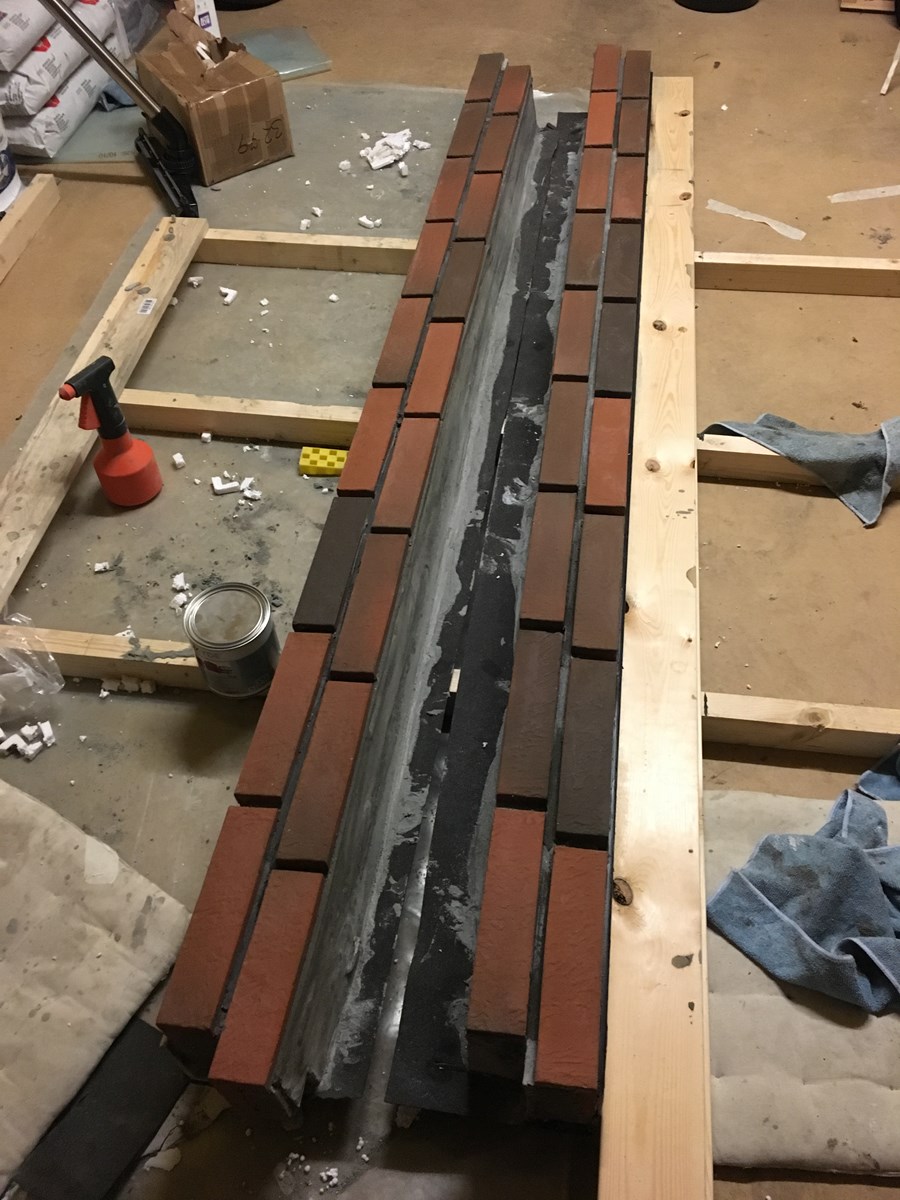

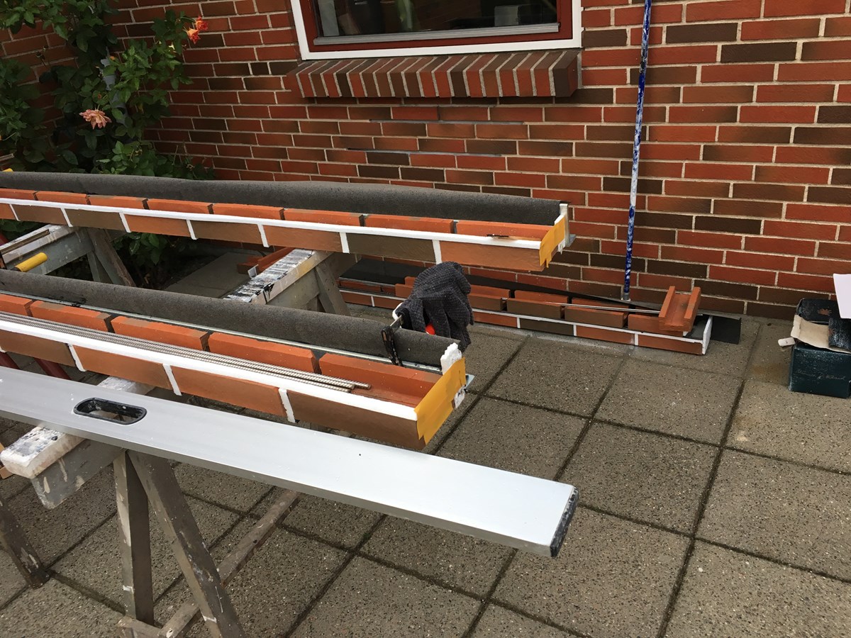

Så er første to overliggere færdige. Højstyrke beton til 95 Mpa anvendt samt Noxyde (C5-m klasse) ovenpå C3 galvanisering så holder de længere end huset 😄👍🏻. Hvor der er vilje er der vej 😉
