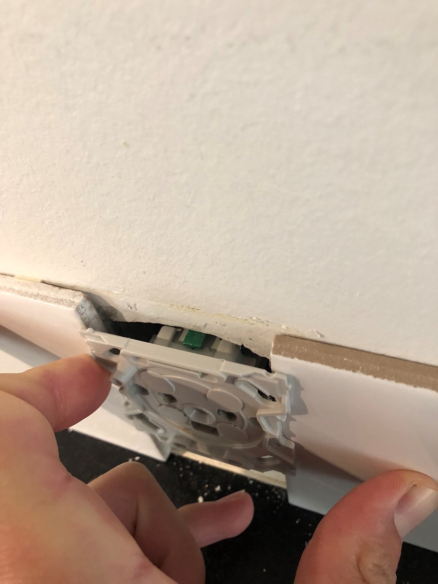

Er det ok at gøre sådan her og så købe nogle længere skruer så de kan nu ind i dåsen?
 Vh.
Sæt sådan en i dåsen:
https://www.greenline.dk/k/elartikler/lauritz-knudsen-opus/lk-opus-indbygningsdaser/p/pudsudligningsring-2-5m
Lav flisearbejdet, og skær så udligningsringen plant med væggen.
