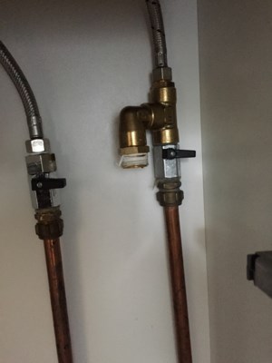

Jeg har tilsluttet vores nye opvaskemaskine og vandhane, købt messingfittings og monteret dette - Se billede
- Jeg skal lige sige at opvaske maskinen er udstyret med Aquastop med tilbageløbsventil, så kan jeg vel godt nøjes med en Ballofix.
- jeg kan ikke spænde messingfittings helt i bund, da rørene så peger ind mod vægen, og det dur jo ikke, så rørene er altså lidt "løse"
Nu er det sådan, når jeg åbner for vandet, så pipler der vand ud, i næsten alle samlinger ??
Har været lidt nærig med pakbåndet, kan dette være årsagen ???
Jeg vil lige spørge herinde, før jeg skiller det ad igen.

Hvilken samling er utæt - mellem vinkel og T-stykke, eller over/under T-stykke?
Hvis du bruger pakkegarn og pakkesalve, så kan du oftest få tingene tætte uden at spænde lige så hård som det er nødvendigt med båndet.

Tak for dit svar, ved det varme vand, er det mellem Ballofix og brystnippel
På det kolde vand er det fra T stykket til opvaskemaskinen + fra T stykke til Brystnippel
Alt for lidt pakkebånd. Det er ikke nok med et par omgange men måske nærmere ti til femten omgange.
Der skal ikke pakketape på hvor tilslutningsslangen til maskinen skal skrues på.
enig med Kermit. Mere bånd (hvilket gør at det bliver stramt med bånd) eller pakgarn og salve
