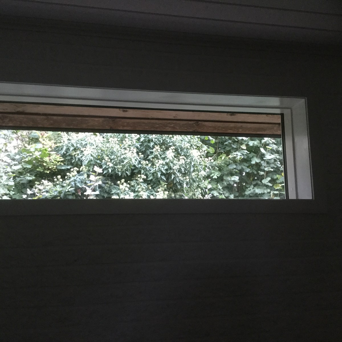

Vi har fået et nyt højtsiddende vindue hvor der tidligere sad et vindue med blyindfattede ruder. Dengang lagde vi ikke mærke til at brædderne under tagudhænget ikke var malede. Det ses så desværre tydeligt nu. Af erfaring ved jeg, hvor træls det er at male disse brædder. Er der mon en fiks måde at gøre det på? At male opad er ikke så sjovt.
Alternativet vil være at skifte brædderne til pre-malede, men det koster vel kassen? Der er 100 meter brædder.

Jeg har brugt en rulle.... brug en langhåret rulle der ikke er for bred, den kommer ind næsten over det hele, og resten bliver du nød til at tage med pensel.
Det kan være der er nogen der foreslår at sprøjtemale, men til det kan jeg kun sige: Det sviner endnu mere end pensel og tiden sparet på selve malerarbejdet bruger du så på afdækning...
Med en radiatorpensel kan du komme ind i alle kringelkroge.

Spøg tilside - en rulle er god, men med en radiatorpensel kan man ofte nå de sidste utilgængelige steder.

Og til PinkHenrik: Jeg tror at jeg vil ofre min langhårede lammeskindsrulle på projektet. ( fisket op af skraldespanden en gang min søn havde profimalere til at male. Den har jeg siden været utrolig glad for. Så dyr en rulle havde jeg været for nærig til at købe). Måske skulle jeg eksperimentere med en meget tynd rulle til rillerne/sprækkerne? Du har ganske ret i at sprøjtning ville tage mindst lige så lang tid på grund af afdækningen, dels mod huset og dels mod de sorte beklædningsbrædder. Måske kan en god lydbog i øret hjælpe? Tak for svaret.

Jeg har så også lige læst mig til at rullen ikke skal være alt for langhåret, fordi malingen så bare vil klaske hårene sammen.
