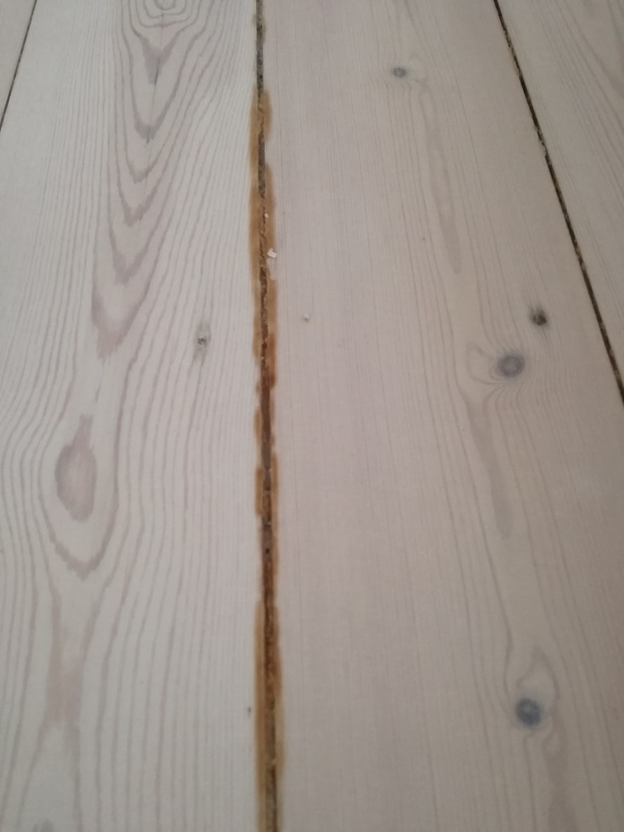

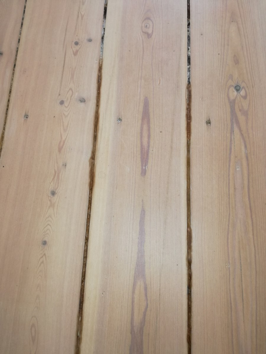

Slibning og lakering af gulv. Misfarvning. Hvad er gået galt ? magiske 11 3480 17-09-2018 15:52 Hej,Jeg har fået fjernet gammel lak og ludbehandlet og lakeret. Men noget er gået galt mellem fuger. Ikke alle steder, men optræder en del steder Jævnt over hele gulvet, så det er ikke noget "lokalt". Nogle der kan gennemsku hvad det kan være? /Mads 1 svar Følg tråden Annonce Annonce Annonce
PinkHenrik 6111 6300 17-09-2018 19:00 Det ligner at den gamle lak ikke er blevet ordenligt fjernet...Det kan være fordi at brædderne er lidt konkave, så ved slibning kommer man ikke helt ned til "bunden" af "dalene" der er imellem 2 brædder. Og er der lak tilbage vil ludbehandlingen ikke binde, og derfor fremstår det "farvet". Jo ældre man bliver, jo hurtigere har man løbet som ung...
