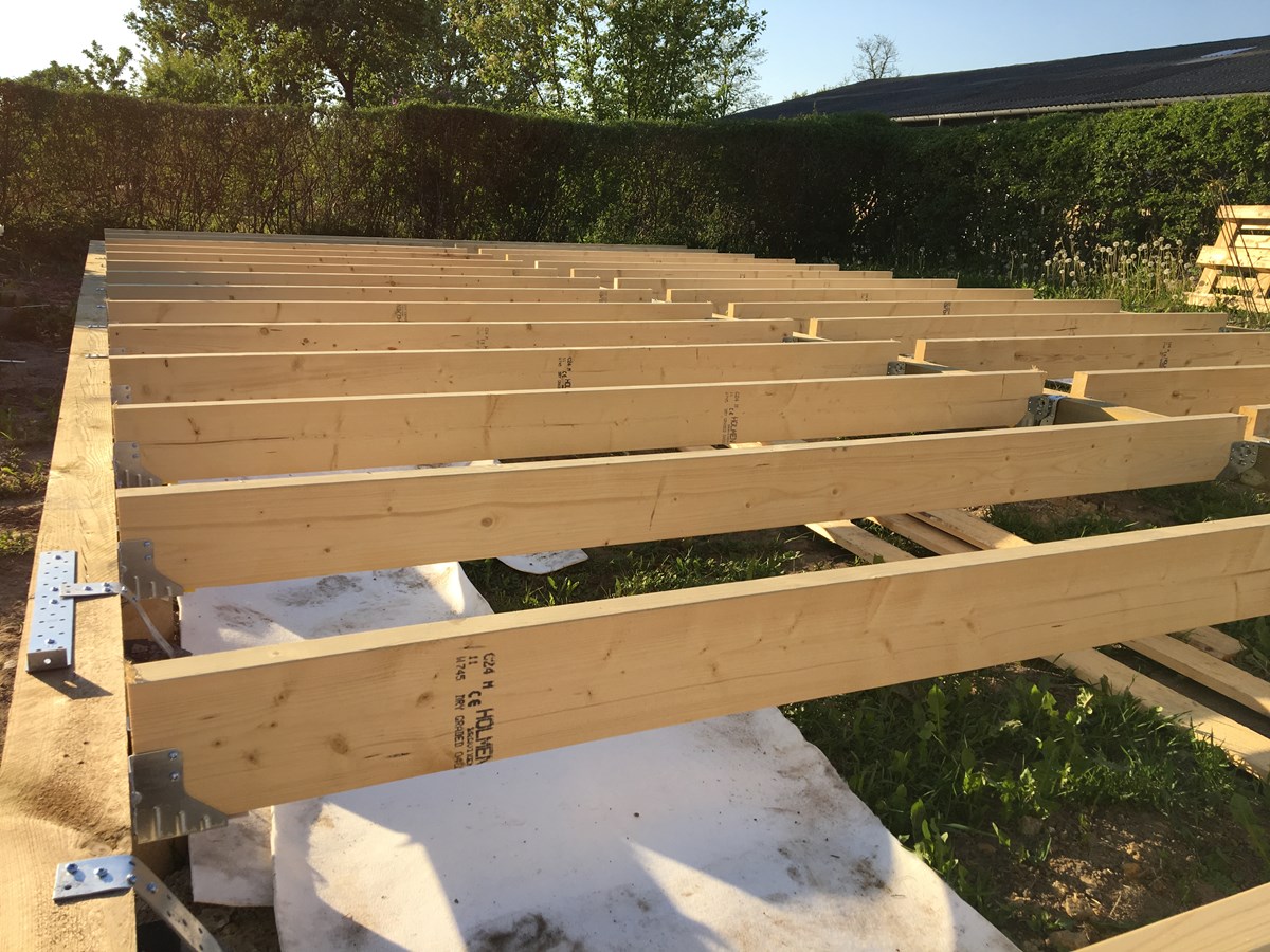

Da jeg kan forstå, at papiruld er ubehageligt for mus/rotter at ligge i, kunne jeg godt tænke mig at bruge det det i gulvet på mit nye kolonihavehus. Jeg er dog lidt i tvivl om, hvordan konstruktionen skal være.
Jeg har et bjækelag på 145mm tykkelse, og ca. 20cm hulrum under bjælkelaget, hvor der er god ventilation.
Min tanke er at montere difussionsåben vindspærre på undersiden af bjælkelaget, og så fylde op med papiruldsgranulat af denne type. https://www.bygmax.dk/iso-let-papiruld-isolering-10-kg-pk-15-pk-palle.html (der bliver ligeledes monteret forskallingsbrædder med afstand 60/80cm under bjælkerne, for at bære isoleringen.)
Ovenpå bjælkerne kommer der 22mm spånplader, og laminatgulv. Jeg vil mene, at der ikke skal monteres en dampspærre under laminatgulvet - er i enige?

Tak for dit svar.
Hvad mener du problemet er, hvis jeg vælger den løsning som jeg foreslår?
Oprindeligt ville jeg også monteret et finmasket metallet nederst, men efter at have testet det i et enkelt felt, virker det meget besværligt. Ligeledes vil det tage lang tid at tilpasse nettet helt tæt omkring kloakrør mm.
Derfor vil det lette mit arbejde rigtig meget, at bruge papiruld som forebyggelse mod gnavere.
Langs husets ydersider har jeg nedgravet perforerede metalplader ned til omkring 40cm. Der er rigtig god ventilation i gennem disse plader, og derfor kunne man håbe på, at gnaverne ikke har en god årsag til at grave sig ind under huset i første omgang

Du kan da montere dit metalnet oppefra på en trypimprægneret forskalling.
Tænker du at forskallingen skal sidde på langs, eller på tværs af bjælkelaget?
Min tanke var oprindeligt at sætte dem på tværs. Men det er umiddelbart meget tidskrævende at montere metalnettet tæt langs alle kanter.
 Måske vil det være nemmere at  montere brædder på langs af bjælkerne, så kan jeg klippe nettet lidt for smalt, da jeg vil have et par cm underlag at fastgøre det på i hver side?
En anden mulighed kunne være 9mm vindgips nederst, og så papiruld? Eller er det ligeså disponeret for skimmel? (Husk at der er god ventilation under huset) https://www.10-4.dk/varer/byggematerialer/gips/vindgips/Moland-vindgipsplade-1854874
Hvis dit metalnet er stift nok til at bære uden understøtning, kan du fint nøjes med en forskalling på langs af bjælkerne.
Gipsplader plejer at være endda meget modtagelige for skimmelsvampe, og skadedyr kan let gnave sig igennem.
Har du dokumentation for din påstand, om at mus ikke vil være i papiruld?
Det må være et forsøg værd, at montere det på langsgående forskallingsbrædder. Dog forestiller jeg mig stadig, at der vil gå noget tid med at få nettet til at sidde helt tæt omkring kloakrør mm. Men det er jo nok nødvendigt for at være sikker på at holde dem ude.
Jeg har hørt fra flere steder, at de tilsatte bor-salte gør det ulideligt for mus og rotter, at opholde sig i papiruld. Se eks. denne artikel https://www.bolius.dk/papirisolering-18610/
Og her et udklip fra en artikel i gør-det-selv.
Igen, tak for kvalificeret sparring på mit projekt
Med hensyn til kloakrør o.lign. Måske kan du klippe en krave i nettet, ved at klippe ud fra midten af hullet i en stjerneform og så folde det op af røret og fastgøre det med strips eller spændbånd. Det må give en enkel og tæt samling.
Ps. Jeg ved godt det ikke var det dit oprindelige spørgsmål handlede om, men syntes ideen med net er god.
Morten
Mus og rotter gnaver i alt - beton er ingen hindring. Den smule net går de igennem den første vinter. Man skal være meget forsigtig med at tro, at gnavere ikke går i papiruld. Modsat dit spørgsmål om, hvad der er ivejen for at bruge ulden - kan jeg stille et modspørgsmål: hvorfor ikke bruge en metode der ER afprøvet og virksom?
uldal skrev den 18-09-2018 11:46:24
 Tak for dit input.
Hvilken metode mener du er den bedste?(og afprøvede)
