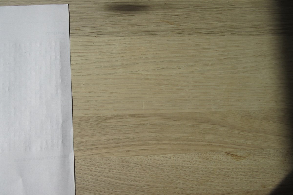

Vi har et mere end 10år gammelt egespisebord som der ikke ligger dug på. Det har fra start fået en tyk opløsning af sæbespåner. En gang imellem når det trænger. vi spurgte om vi måtte gi det gulvsæbe. Aldrig var svaret så ryger al garanti. Vi er meget tilfredse med sæbespånerne. Og et væltet glas rødvin ses ikke Vandskjolden fra en utæt vase var lang tid om at gå væk men nu ses den ikke mere.
det hvide er et stk alm kopipapir  Det sorte i hjørnet er der hvor det ligger i skygge og pletten øverst er en skygge fra vinduet. Så kan du jo bedømme om det er hvidt nok til det du efterlyser.
