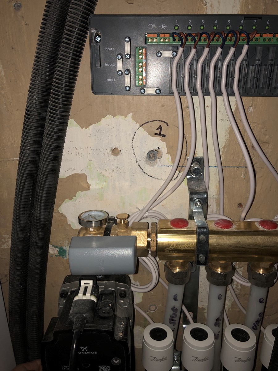

Jeg er klar til at fylde vand på systemet, men mindes at have læst omkring tilslutningen at cirkulationspumpe på gulvvarmefordeleren herinde. Er det korrekt at pumpen ikke bare kan tilsluttes i pumpe logoet (da det er potentiale frie kontakter).
Ledningen der fulgte med pumpen og systemet er klart til montering i link HC

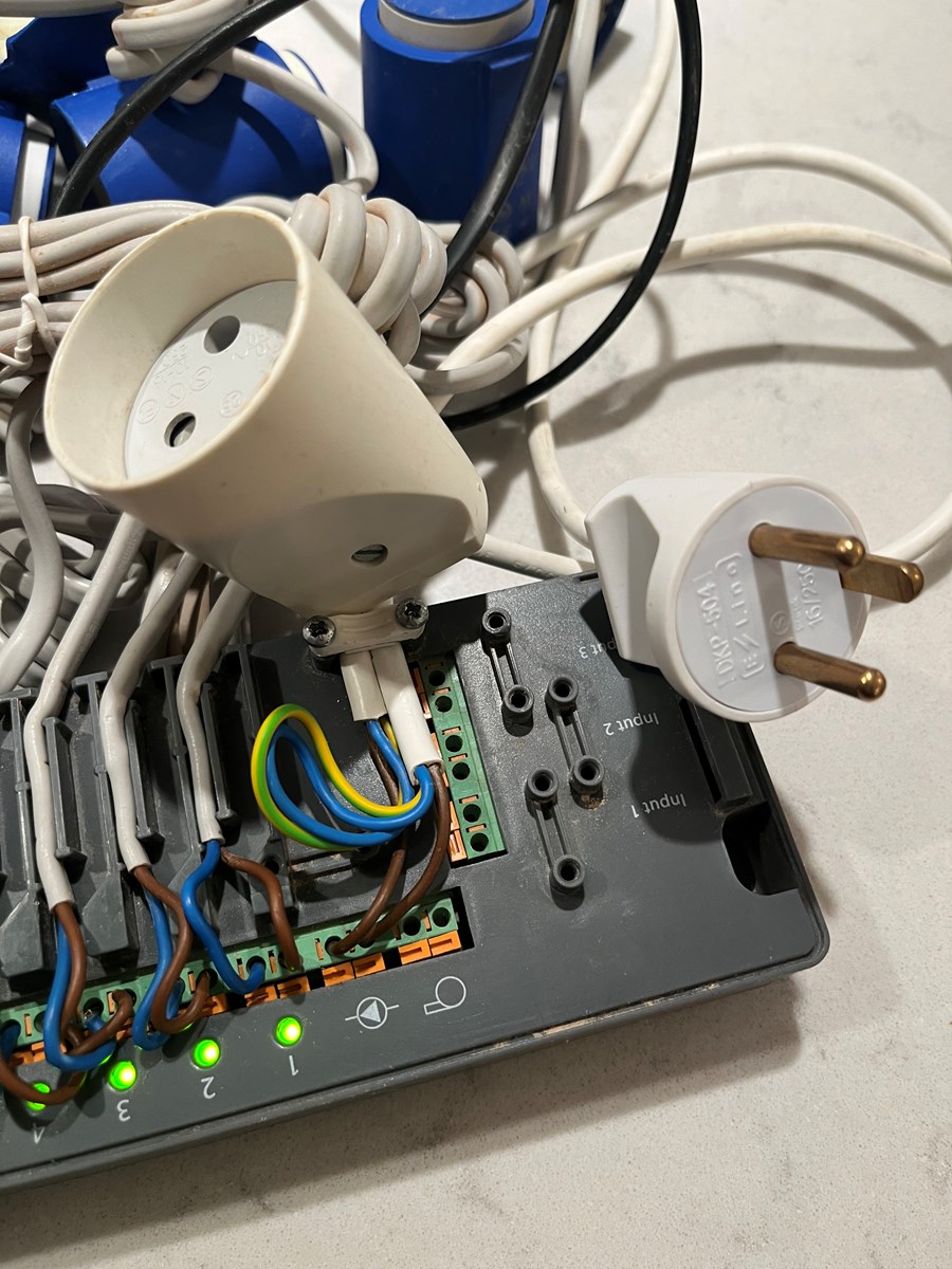

Jeg har brug en forlængerledning og afisoleret 5cm på midten, klippet fase over og forbundet de to ender til hver sin klemme.

I mit eksempel er stikproppen fra pumpen sat i forlængerledningen med den overklippede fase.
Er der aldrig spænding kan der kan være byttet rundt på fase og nulleder i dit stikkontakt/stikkontakt.
