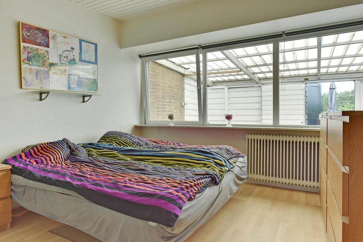

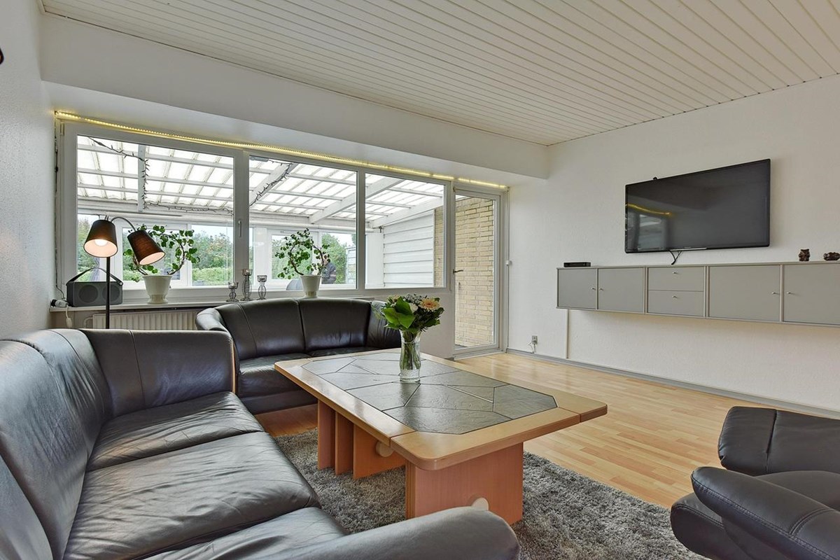

Jeg har desværre ikke nogen billeder af indholdet, kun af selve rørkassen, som kan ses over vinduerne.

Jeg tror næppe der er rør deroppe, så ville der have været nedføringer. Det er nærmere den bærende bjælke som holder taget. Du må kunne se på bygningstegning hvordan det er lavet. Den kan du sikkert se på kommunens hjemmeside.
Hvis det skulle være en bærende bjælke skulle der så ikke også være samme "kasse" i den anden side af huset.

I stuen ser det ud til at der ikke er bæringer/søjler imellem vinduerne, derfor et frit spænd på ca. 5,5 meter. I så fald må der være en skjult bjælke inde i kassen. Kassens størrelse kan være pga. brandbeskyttelse.
Der behøves ikke nødvendigvis at være tilsvarende kasse i den anden side af huset, hvis der ikke er tilsvarende vinduer.
Den er kun i den ene ende, men det er også kun dér der er vinduer i hele bredden, som du siger, GSH. Det kunne godt tyde på jeres bud omkring noget bærende er plausibelt.
Brandbeskyttelse skal naturligvis tages alvorligt, men mon ikke det kan laves mere kompakt i disse moderne tider.
Radiatorrør er i gulvet og der løber rigtigt nok ikke noget ud af kassen på nogen måde. Det var også derfor det undrede mig at det skulle være rør, som mægleren fortalte.
