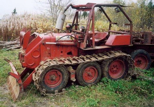

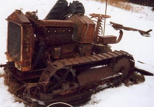

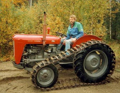

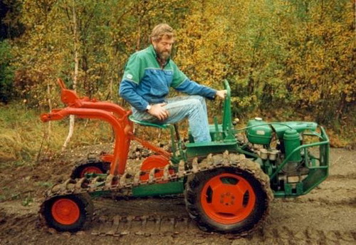

Lignende projekter er set i TV på Discovery, og det kan være lidt af en opgave at finde det rette forhold mellem siide profil og højden på dem.
Og lige lidt inspiration omkring disse bælter, der er også set en anden type med en kæde i hver side og tværribber i et bukket profil, eller stål plader der er selve bæltet.

Eller du kan købe denne lille maskine med kun knap 550 hk, og så selv bygge en passende kasse at sætte på !!
