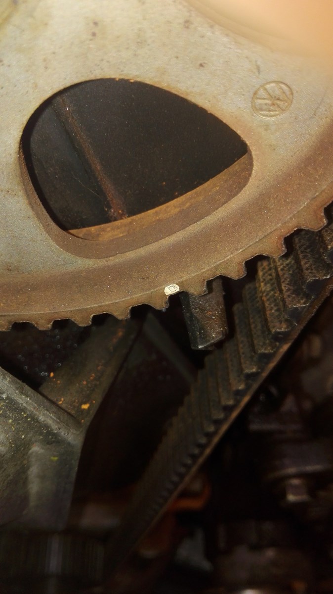

Jeg syntes ikke de punkter der skal vise toppunkt passer. Jeg er ved at skilde den ad.
Er det de rigtige prikker og streger jegbruger for de rammer ikke i top og bund på samme tid 🙄

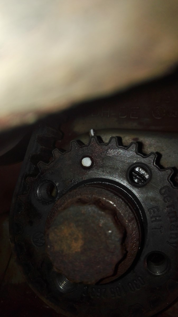

Fejlen fundet...
Der er slebet en tand skrå ved krumtap, det er den der viser toppunkt.. 😁👍
