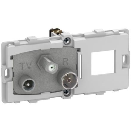

Jeg har en Triax slutdåse med 3 udtag TV/Radio/Data (Triax TD372) som jeg tror MÅSKE er defekt.
Jeg har har prøvet at sætte en gennemgangstester til den for at se om der er hul igennem.
Umiddelbart er der kun forbindelse imellem indgang og dataudtag.
Hvis jeg tester imellem indgang og signal-leder på hhv TV og Radio, er der umiddelbart IKKE hul igennem.
Er det mig der ikke kan finde ud af at måle, eller kan der være en anden årsag?

I radio og tv udgangen sider det filtre uden DC gennemgang, så derfor kan du ikke måle med en gennemgangs tester. Prøv i stedet at sætte signal på og se, om der er hul igennem.
Ja, selvfølgelig - Burde jeg have tænkt på selv....
Jeg prøver og vender tilbage med resultatet  ;-)

Okay - Here goes..
Dåsen fra Triax fejler ikke noget!!
Signalet kommer igennem den som det skal.
