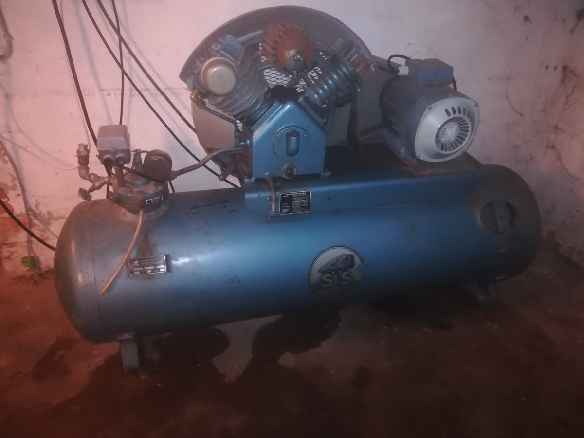

Stenhøj kompresser 300l Juul1992 2 14-09-2018 19:43 Hej Folkes. Jeg er blevet den heldige ejer af en stenhøj fra 1968. Jeg har lidt et problem med at der stå og siver luft op i den lille tank, som sidder mellem cylinderen, hva kan det skyldes? Synes ikke det virker helt rigtigt. På forhånd tak 2 svar Følg tråden Annonce Annonce Annonce
je_ns 12991 14-09-2018 21:09 Det er din kontraventil der er utæt, som jeg husker er kuglen af hård gummi, så der skal bare en ny kugle til. Vi prøver igen, i morgen --
