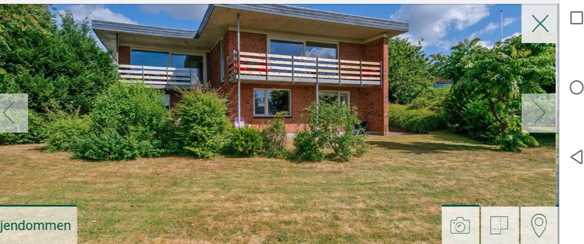

Vi har købt et skønt 70er hus, som på sigt skal have en større renovering, og er så småt igang med at lave vores "ønskeliste" til ændringer :)
Vi kunne rigtig godt tænke os at åbne mere op med vinduer fra gulv til loft. Men vi er i tvivl om, om det er muligt uden en ændring af tagets konstruktion. Er der nogen, der kan svare på det ud fra billederne af huset? Det vi hæfter os ved er den bjælke/træramme, der er ovenpå vinduerne nu, som er en del af loftshøjde indenfor. Spærene går diagonalt på vinduespartiet.
Mvh Kathrine

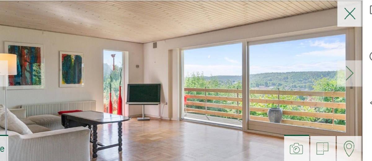

Og billede indefra
æhhhh - du HAR da vinduer fra gulv til loft! Remmen over nuværende skydedør er gennemgående i hele huset og bærer hele taget!
Selvfølgelig kan du fjerne remmen over dine vinduer.
Du piller bare taget af, flytter remmen op og lægger taget igen
1-2-3-vupti og en meget, meget stor pose penge fattigere

Men det er i hvert fald et tåbeligt projekt at sætte i gang, hvis man ikke er mange gange millionær. Det vil koste mange penge, gå ud over husets udvendige arkitektur, og det vil stort set ikke ændre noget indendørs.
Den rem der ligger over vinduer bærer hele tagkonstruktionen.
Selv med de vinduer der er der nu har i jo en uimodståelig udsigt.
Husk også at vinduer helt til loft, vil afslører alle ujævnheder i loftet.
