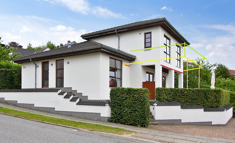

Jeg har planer om at lave en altan på mit hus. Og det kræver en byggetilladelse, men hvad kræves der af beregninger på stålet der anvendes til altanen? Jeg er med på der kræves at altanen ligger indenfor byggelinierne osv, der er en høje på gelænderet der skal holdes osv... men selve styrken, hvor meget skal der evt dokumenteres her?
Gode råd og evt links modtages gerne.
En lille skitse af altanen der skal på huset :-)

Afhænger meget af kommunen, men generelt:
Du skal jo som udgangspunkt eftervise bæreevnen af stålet iht. konstruktionsnormerne med de belastninger der gælder for altaner.
Du skal redegøre for konstruktionsprincipper og hvordan laster distribueres.
Dertil skal du redegøre for alle bygningsdele som altanen fastgøres til, dvs. murværk, søjler og tilhørende punktfundamenter.
Du skal også redegøre for værnets kapacitet og fastgørelsen af det.
Der skal sendes dokumentation for alle samlinger, herunder bolte og svejsesømme.
Du skal også redegøre for stålets korrosionsbeskyttelse.
Dertil kommer at der skal redegøres for afvanding.
 Certificeret Statiker

Der er intet abnormt i de beregninger, og en ingeniør bør kunne lave dem på 4-6 timer.  Vi laver mange af den slags beregninger for firmaer som er specialiseret i at sætte altaner op på villaer.
At lave en altan ud fra ´sund fornuft´ er selvfølgelig muligt, hvis man kan gennemskue hvad sund fornuft er! Sådan er det jo generelt. Kan den fx holde til at 10 personer holder fest på altanen, og hvad sker der når de alle sammen står og læner sig ud over rækværket? Og hvad med fastgørelsen til eksisterende bygning? Er der nogen forbehold og restbæreevne i eksisterende konstruktioner, når man gør altanen fast direkte i en eksisterende bjælke?(Rød streg på billedet!)
