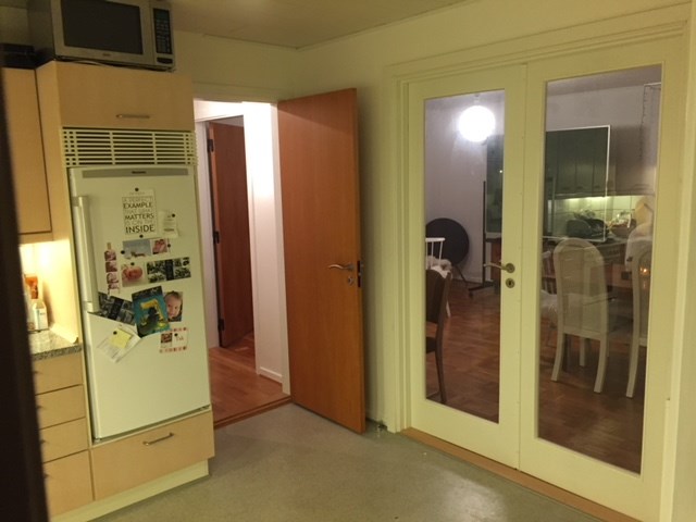

Det skal nævnes at vi har fået skiftet vindues parti ud mod haven hvor der blev fjernet et ud af to støttende jernrør, og lavet større hul(1.8m bred med franskdør) imellem køkken og stue, ca. midt i huset sidste år. Ved ikke og det har nogen betydning. De tømrer der har udført det kiggede tegninger af huset og sagde at det ikke var noget problem.

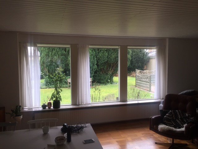

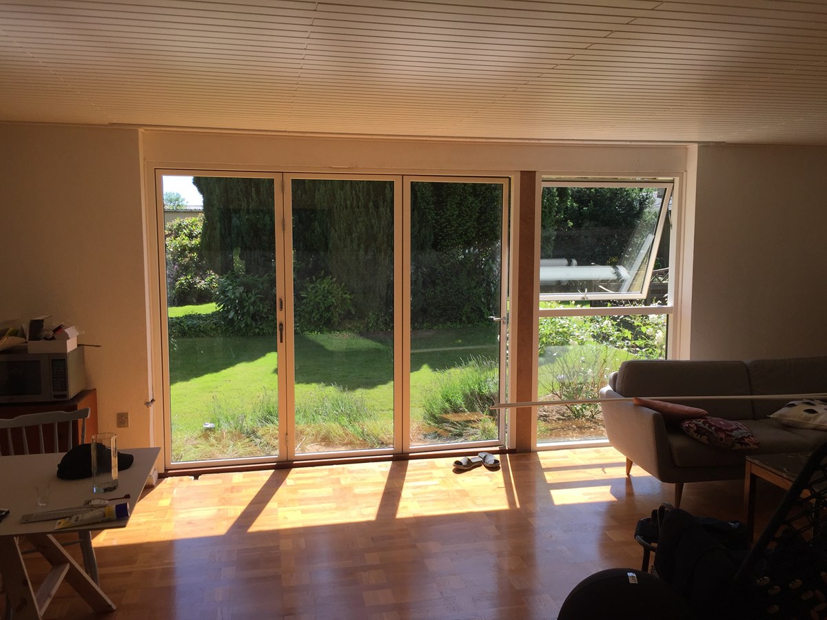

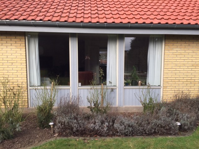

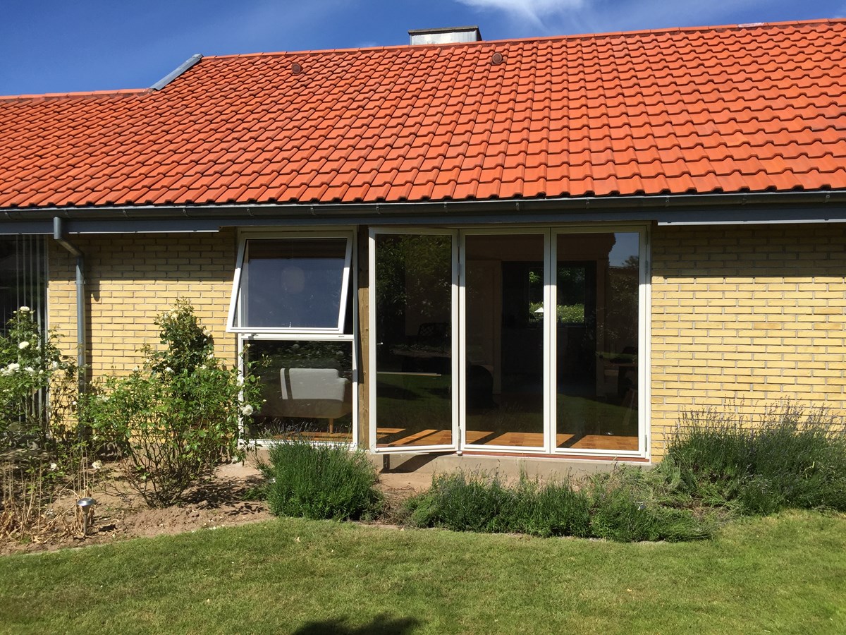

Har du et billede af hvad der blev bygget om, både før og efter?
Elektronikteknikeren
Hej Gregeren, jeg kan finde dem her. Håber det giver mening.
