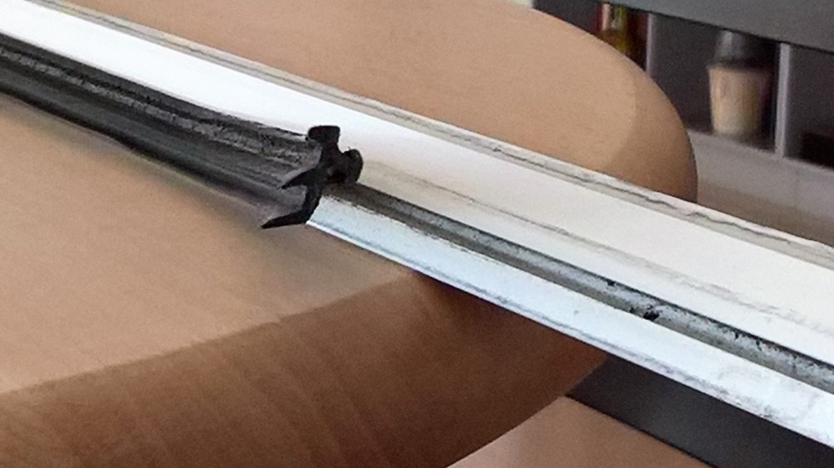

Jeg har en udfordring med at montere alu-bundlisten på nogle af mine Rationel Vinduer (fra 1996) efter af have udskiftet gummilisten.
Er der nogen, der har et godt bud på hvordan det skal gøres?

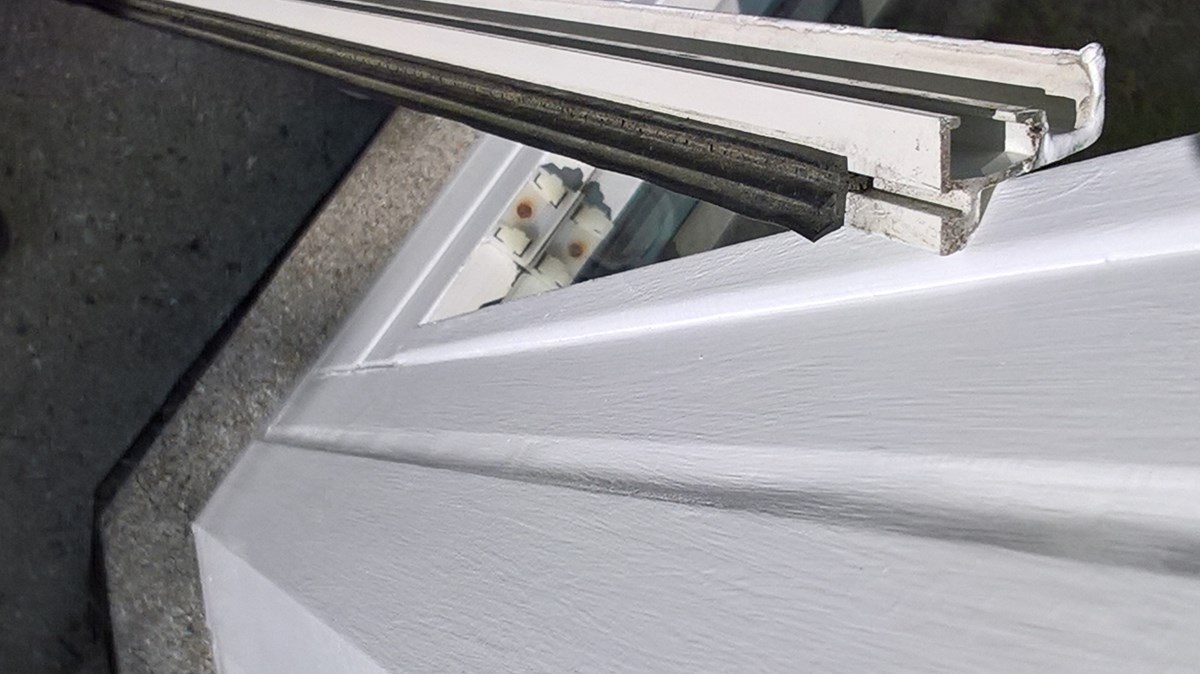

Jeg har sat en spartel ind mellem vinduesrammen og underkanten af alu listen, ved siden af de plastbeslag (se nederste billed øverst på denne tråd) alu listen var monteret på, og derefter fået vrikket/ løftet den af.

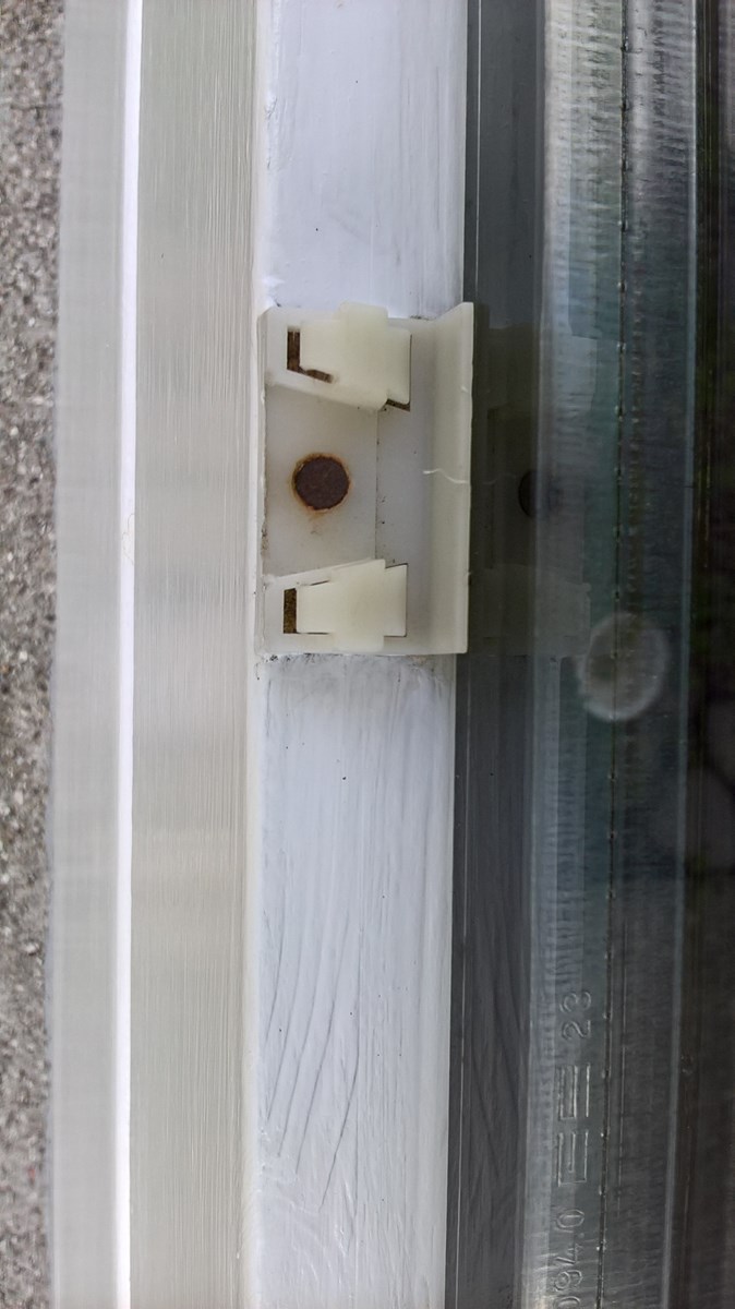

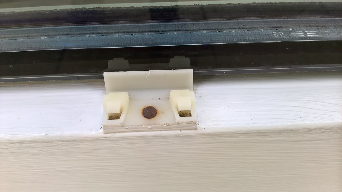

 Så skal du vel bare skubbe alu listen på, så plastbeslagene griber fat i listen igen. det ser sådan ud på plastbeslagene.
Jeg vil nærmere sige at den skal "knappes" på. Alu listen skal sidde i spænd under plastbeslaget for og bag.
Den skal trykkes ned i bagkanten førs og der efter kan du slå forkanten ned med en gummihammer

 Efter plastbeslagenes udformning ser det ud til at alulisten skal sættes på foran først og dernæst trykkes på plads på den side, der vender ind mod ruden. Så kommer gummilisterne også til at vende rigtigt.
