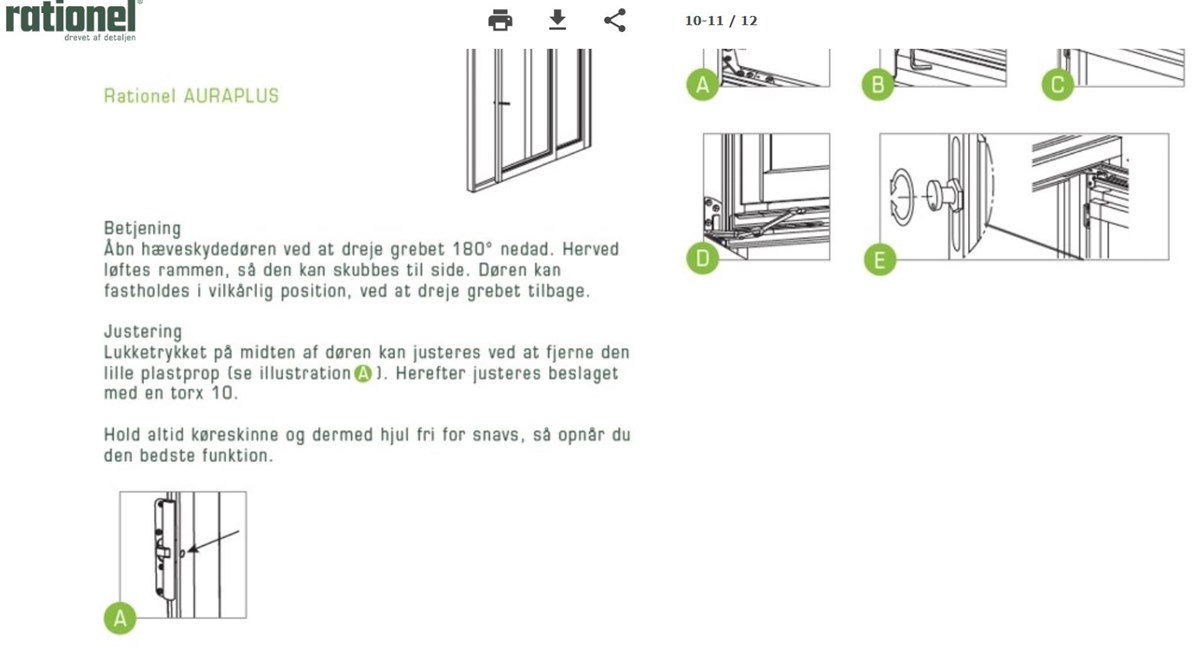

Hvis du ikke kan nøjes med justering, som vist på billedet, betyder det nok udskiftning af hjul i bunden.

Jeg har samme problem. Men Fabrins svar er for en skydedør, det er der ikke tale om her. Kun en hængslet dør, som hæves, for at lukke op. Er der nogen, som har et brugbart tip? Eller skal døren skiftes (koster ca. 10.000 kr. med sideparti)

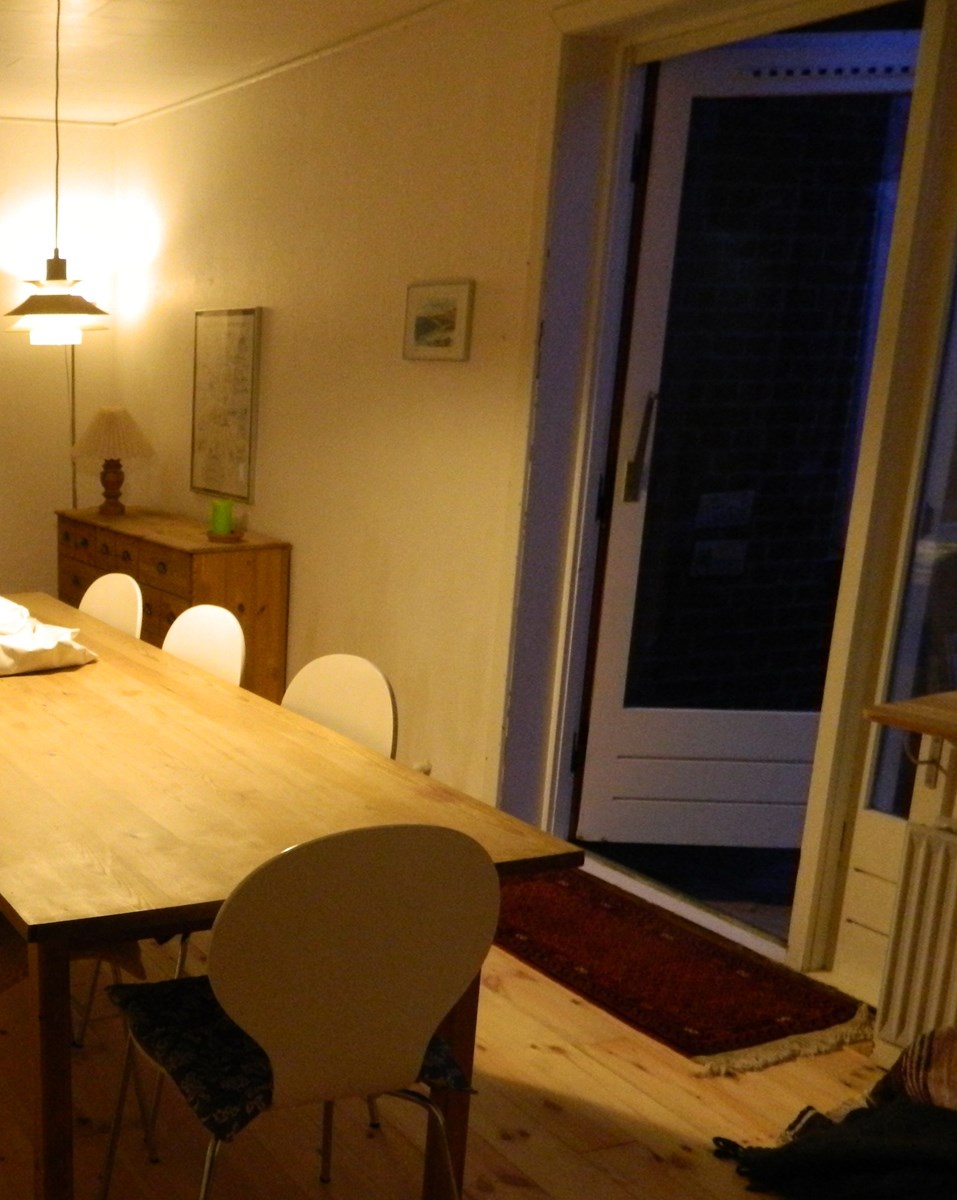

Billede af døren, som begynder at slæbe på forneden, nar den er løftet op. Døren fejler eller ikke noget, da den sidder vejr beskyttet af en udendørs overdækning.
