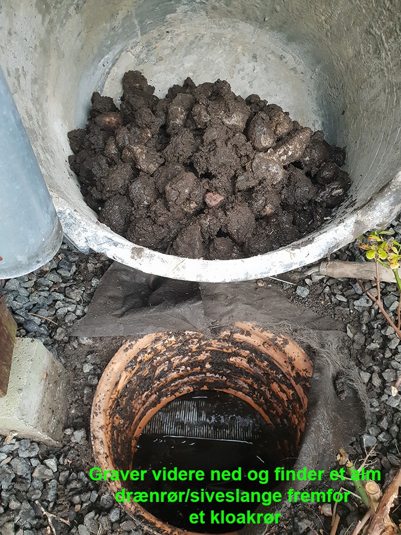

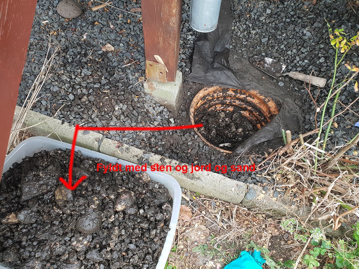

Jeg har en vigtig opdateirng omkring det tilstoppede nedløb. har været ude at grave og fundet ud af at nedløbsrørene slet ikke er sluttet direkte til kloakken. Derimod render vandet frit ud i jorden til nogen drænslanger/siveslange, der slet ikke kan følge med!!

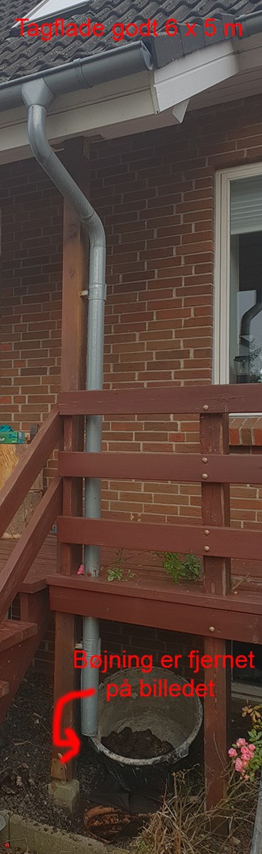

Taget der afvandes på billedet er godt 30 kvm (øjemål) er det lovligt at lave sådan en "kloakering" på hovedhuset eller er det en sag for ejerskifteforsikringen?
Nedløbet fra garagens tag hvor der også er problemer er formentligt udført på samme måde, den ligger lige ved sidne af (ikke vist på billederne)
Hvad er jeres mening om dette. Et hul direkte ned i jorden fyldt op med skidt og en lille drænslange der løber på tværs i bunden. Det meste vand siver jo bare ud i jorden langs med huset ....
Er der mon virkeligt ingen kommentarer til udførslen af denne afledning? (jeg beklager min utålmodighed ... )

Men mange steder er det i orden at lave faskiner til nedsivning af regnvand (og rent miljø mæssig er det også en god løsning) Men det er dog en dårlig ide ikke at lave en sandfangsbrønd, da faskinen jo som i dit tilfælde eller stopper til med tiden.
Men det vel egentlig heller ikke en rigtig faskine? det jo i princippet bare et hul ned til et drænrør hvor meget af vandet jo kan sive ved siden af. Desuden ligger det hele jo også meget tæt på hovedhuset som i kan se. Det synes jeg ikke umiddelbart virker smart.
Første salen er bygget på i 1999/2000 tidligere var der bare flat tag uden det lille halv tag som ses på billede et. Så istedet for at føre den nye tagrende til kloakken har man så valgt denne løsning?!
Lovligheden kommer velsagtens an på hvornår det hele er lavet - tidl var der ikke samme krav til faskiner og afløb?
