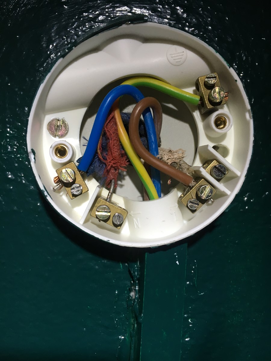

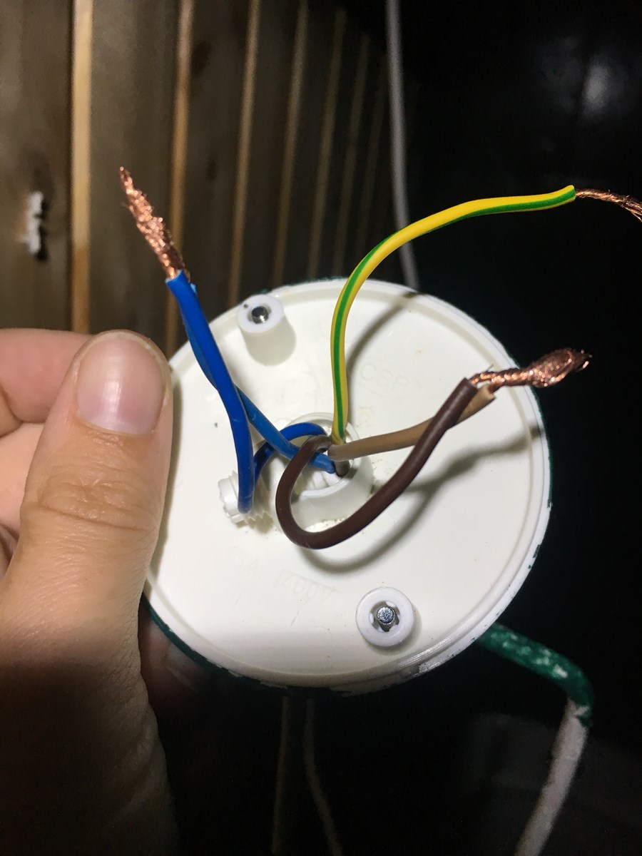

Jeg tog lampen ned da der skulle males, og dum som jeg var glemte jeg i skyndingen at tage et billede af hvordan der var samlet. Og nu kan jeg ikke få skidtet til at virke.
Bag stikkontakten sidder en hvid og en rød stofledning. Men når jeg forbinder blå med rød og brun med hvid kommer der intet lys. Og når jeg forbinder blå med blå, og brun med hvid er der konstant lys.
Nogen kloge hoveder som kanhjælpe en knold på vej?
Jeg vil foreslå at forbinde til blå og rød i loftdåsen. Hvis det ikke virker, så forbind til blå og brun.
Hvilke fra lampe i hvilke i loftudtag?
Blå -> blå
Brun -> rød
Gul/grøn -> gul/grøn
Det er korrekt som foreslået.
For at forklare så er det gamle og nye ledningfarver der er oppe i loft udtag. ( ikke stikkontakt)
De gamle stofledninger er SORT= N som sidder i samme klemme som den nyr BLÅ
Den RØDE er så tændledning
Og den gamle HVIDE er fase som sidder sammen med den nye BRUNE
Så du skal bruge blå og rød i installationen, hvor lampens blå -> blå og lampens brun _> rød..
