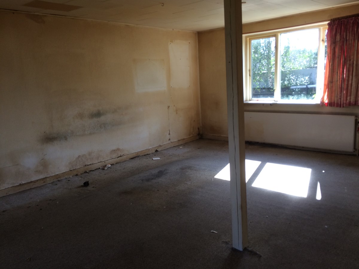

Tag nogle billeder, og smid dem op - så får du mange flere brugbare råd
Ja det ser da ud til at der gror en del skimmelsvamp, så du skal have revet den indvendige beklædning ud før du gør andet. Og så skal huset sikres mod indtrængende vand og tørres ud.
