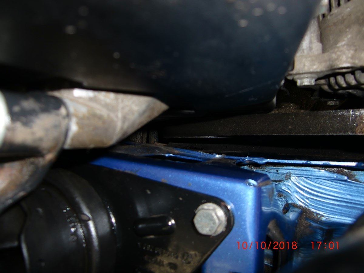

Står på et tidspunkt overfor skift af tandremmen på en Arosa. Pt. har den rullet ca. 55 K siden sidste, men både tand/ribrem ser visuelt fin ud. Den har samme motor som Polo 1,0 fra ca. 98, så under skjoldet er de nok ens. Men her er der kun et par cm. mellem kappe og vange, dog mener jeg de 3 unbraco skruer til remskiven kan tilgås, når motor understøttes i samme højde som ophæng. Det bliver nok lidt vanskeligt at holde kontra på krumtap bolten, som i øvrigt er typen med mange kanter. Søger derfor et godt råd fra andre herinde, inden jeg går igang - skal det midterste ophæng løsnes, for at sænke motoren lidt ned?

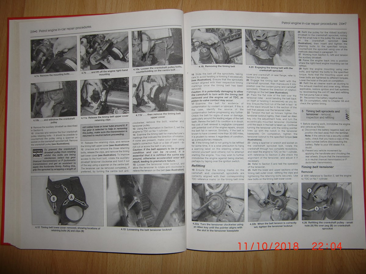

Tak for svar - jeg har Haynes i Polo-version, fra samme årgang - hvis den ikke hjælper, sender jeg dig en PM.
Jeg vil lige høre den lokale mekker hvad det vil koste - men hvis intervallet er 120K er der lidt tid endnu.  Mht. remskive mente jeg den til generatoren, - den skal vel af..?

Nej remskiven til generatoren skal ikke af. Når du har taget spændingen af kileremmen ved at bruge en fastnøgle, kan du skifte den uden at demontere noget. Remstrammeren gør du fast med en dorn i det dertil indrettede hul i motorblokken. du kan fint bruge din håndbog fra Haynes, det meste går igen i de to biler.
Det forstår vist ikke helt, jævnfør nederste højre illustration. Generator har jo fjederspænder, 2 bolte løsnes , så slækker jeg rip-rem med et dækjern. så den kommer helt af. Remskive skal vel af for at fjerne nederste dæksel, eller..?
Det ser ud til, at det du henviser til, er udskiftning af tandremen. Der er forskellige udformninger af remstrammere til kileremmen, der trækker bla. generator og måske aircondition og servo styring. Jeg har den tyske udgave af værkstedshåndbogen.  Du bør også anvende bogen som retningsgivende og være parat til at prøve dig lidt frem. Gå ud til bilen og kik på sagerne og vær så parat til at bruge mindst dobbelt så meget tid på at udføre opgaven, som mekanikeren bruger. Der er jo en grund til, at han kan gøre det hurtigere end dig. Grunden kunne være en læretid på 4 år.
