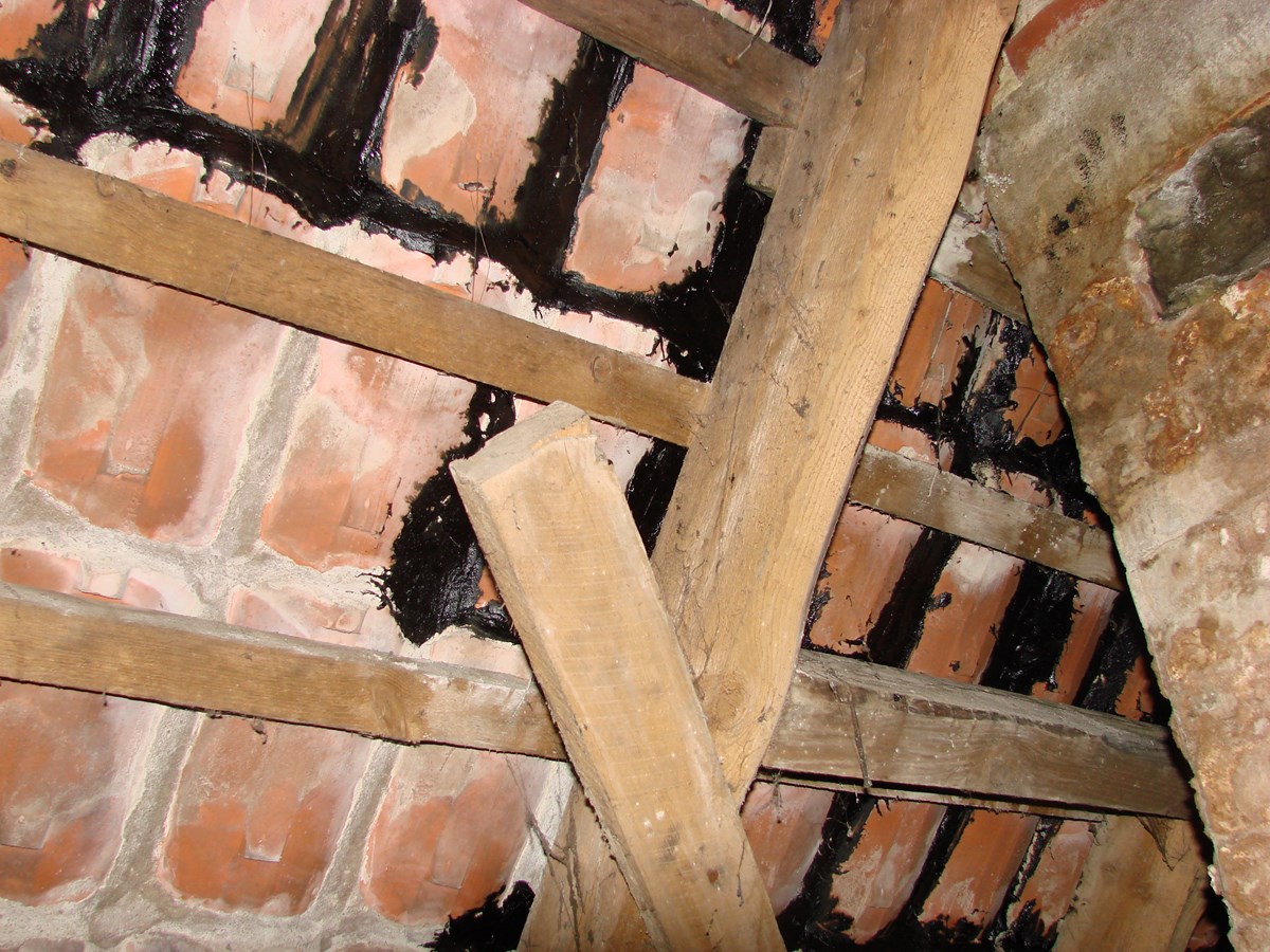

Tagtæt på teglsten som er beregnet til understrygning er noget fusk, og du kan nok også købe dig fattig hvis du vælger det.
Da jeg lavede vores 1 sal og kom ud til tagstenene var der tidligere også brugt det dersens sorte tjæreagtige stads tagtæt for længe siden, dog mest helt oppe under spidstaget.
Det er et helvede, for det er næsten umuligt at se om det er tæt, og tro mig efter nogle år så er det ikke tæt mere, og så er det ikke til at bruge andet end det samme produkt igen.... Det kostede det blå ned fra himlen da jeg skulle renovere.
Jeg brugte vel 10 kasser tagtæt, og det sviner helt vildt på tøj, hænder, værktøj, ja stort set ALT det kommer i kontakt med.

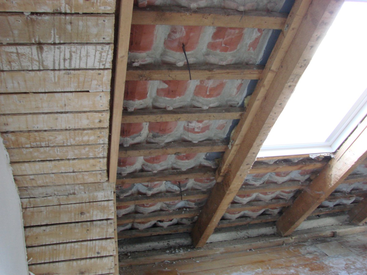

Jeg brugte også understrygning på skråvæggene og her gav min murer mig et trik:
Lav en "maling" af fliseklæb og "mal" der hvor understrygningen skal på. Når det er tørt er det meget nemmere at få understrygningen til at hæfte.
